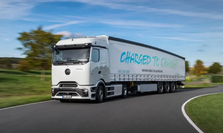

Mercedes hat die Serienversion eines E-Lkw für schwere Lasten und lange Strecken vorgestellt. Doch die Branche steht noch vor Herausforderungen.
Beinahe lautlos über die Autobahnen rauschen, am lautesten sind die Geräusche der Reifen: Was bei E-Autos schon länger möglich ist, soll auch die Lkw-Branche revolutionieren. Lange scheiterte der elektrisch betriebene Schwerlastverkehr auf Langstrecken an den fehlenden technischen Möglichkeiten. Doch am Horizont zeichnet sich der Wandel ab: Immer mehr Lkw-Hersteller stellen elektrische Modelle vor, die akzeptable Reichweiten vorweisen können.
Eines davon hat Mercedes heute vorgestellt: Der E-Actros 600 fährt mehr als 500 Kilometer weit. Den Beweis für sein Können hat er vor einigen Tagen erbracht: Ein Prototyp hat die Strecke von Stuttgart über den Albaufstieg am Aichelberg, Kufstein und die Brennerautobahn bis nach Bozen in Südtirol ohne Stopp an der Ladesäule geschafft – 530 Kilometer in knapp sieben Stunden. Den Rückweg meisterte der 40-Tonner mit 400 kW/544 PS Dauerleistung ebenfalls ohne Ladepause. Damit scheint zumindest der Punkt der fehlenden Reichweite ausgeräumt zu sein. Der Verkauf des schweren E-Actros startet in diesem Jahr, die Serienproduktion soll Ende 2024 anlaufen. Damit ist Daimler Truck nicht allein: Konkurrent MAN hat ebenfalls einen E-Truck in Planung, der im kommenden Jahr auf den Markt kommen und ähnliche Reichweiten bieten soll.

Die Batterie des E-Actros fasst 621 Kilowattstunden Strom, aufgeteilt auf drei Batteriepakete à 201 kWh. Zum Vergleich: Das E-SUV ID.4 von VW bietet gerade einmal 77 kWh. Technisch setzt der Hersteller anders als die Konkurrenz auf die neue Lithium-Eisenphosphat-Zelltechnologie (LFP), die haltbarer als die Lithium-Ionen-Technologie und auch gut geeignet fürs Highspeed-Laden sein soll. Die Entwicklung war aufwendig, soll nun aber serienreif sein. Mercedes-Benz Trucks verspricht, dass der E-Actros 600 für dieselben Anforderungen an die Dauerhaltbarkeit ausgelegt sein soll wie ein Diesel-Lkw. Das bedeutet: 1,2 Millionen Kilometer Laufleistung in zehn Betriebsjahren.
