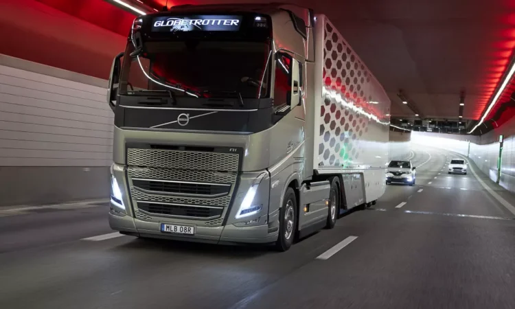

Bei Langstreckenfahrten hat die Aerodynamik des Lkw nicht unwesentliche Auswirkungen auf den Kraftstoffverbrauch. Deswegen wurden auch mehrere Änderungen zur Verbesserung des Luftwiderstands vorgenommen, wie zum Beispiel eine weitere Verkleinerung der Spaltmaße an der Frontseite der Kabine und auch die Verlängerung der Türen nach unten.
