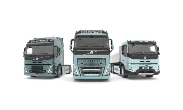

Volvo Trucks stellt Technologie der neuen schweren Lkw mit Elektroantrieb vor
Volvo Trucks ist mit seinen kürzlich eingeführten Volvo FH-, FM- und FMX-Elektrofahrzeugen bestens darauf vorbereitet, einen schnellen Wandel hin zu nachhaltigeren Transportmitteln und einen bedeutenden Aufschwung bei der Elektrifizierung des schweren Nutzfahrzeugverkehrs zu bewirken. Dank bahnbrechender Technologie, die auf gemeinsamen Plattformen basiert, eignen sie sich hervorragend für eine Vielzahl von Transportaufgaben, was vielen Verkehrsunternehmen den Einstieg in die Elektromobilität erleichtert.
Mit dem Verkaufsstart von drei neuen vollelektrischen Lkw – dem Volvo FH, dem Volvo FM und dem Volvo FMX – kann Volvo Trucks seinen Kund:innen nun eine Palette von insgesamt sechs elektrifizierten Lkw-Modellen anbieten. Die Produktion der neuen Lkw startet in der zweiten Jahreshälfte 2022 zunächst mit Zugmaschinen. Anfang 2023 sollen dann die Fahrgestelle folgen.
Die neuen schweren Lkw für den Regionalverkehr und das Baugewerbe bieten ein zulässiges Gesamtgewicht (ZGG) von bis zu 44 Tonnen und sind in zwei alternativen Fahrgestellhöhen erhältlich, mit Radständen von 3.800 bis 6.700 mm und in Konfigurationen mit zwei, drei oder vier Achsen.

Das Elektrofahrzeugangebot von Volvo Trucks für Europa
  • Volvo FH Electric für regionale und überregionale Transporte.
  • Volvo FM Electric, ein vielseitiger Lkw für lokale schwere Transporte und den regionalen Verteilerverkehr.
  • Volvo FMX Electric für sauberere und leisere Bautransporte.
