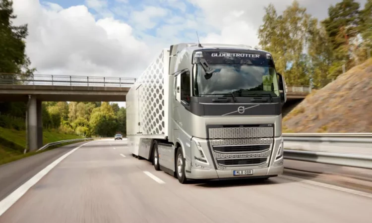

Volvo FH mit I-Save ist Sieger beim Verbrauch in mehreren Tests
In mehreren unabhängigen Tests, die von deutschen Fachmagazinen durchgeführt wurden, war der Volvo FH mit I-Save der Kraftstoffverbrauchs-Gewinner. Dies ist auf die Kombination aus dem Diesel- und AdBlue-Verbrauch zurückzuführen – und das, obwohl der getestete Lkw noch nicht mit den jüngst vorgestellten neuesten Kraftstoffeffizienz-Updates ausgestattet war.

Die unabhängigen deutschen Magazine Trucker und Transport haben kürzlich den Volvo FH 500 mit I-Save im Vergleich zu Lkw anderer großer europäischer Wettbewerber getestet. Der Volvo gewann in beiden Tests bezüglich des Kraftstoffverbrauchs, in denen der Gesamtverbrauch von Diesel und AdBlue betrachtet wurde. Trotz des geringen Verbrauchs hielt der Volvo FH auch im Trucker-Test eine sehr hohe Durchschnittsgeschwindigkeit. Im Test der Zeitschrift Transport schlug er zusätzlich die Konkurrenz in Bezug auf die Geschwindigkeit.

Der getestete Volvo FH in der Spezifikation I-Save kombiniert verschiedene Antriebsstrang- und Softwarefunktionen, um den Kraftstoffverbrauch so weit wie möglich zu verbessern. Das Herzstück von I-Save ist die Turbo-Compound-Technologie, die es ermöglicht, über längere Zeiträume mit niedrigen Motordrehzahlen und hohen Gängen zu fahren. Mit den kürzlich eingeführten Verfeinerungen kann I-Save zusammengenommen zu einer Reduzierung des Verbrauchs um bis zu 13 % führen – verglichen mit dem Verbrauchsniveau bei seiner Einführung im Jahr 2019 ist das eine große Verbesserung.
