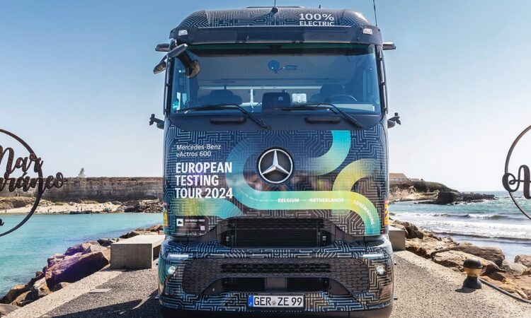

Vollelektrisch durch Europa: eActros 600 Test-Trucks erreichen südlichstes Etappenziel Tarifa
Leinfelden-Echterdingen / Tarifa, Spanien – Die beiden Elektro-Trucks der „eActros 600 European Testing Tour 2024“ haben das nächste große Etappenziel erreicht. Nach ihrer 32-tägigen Testfahrt durch bislang 18 Länder sind die zwei seriennahen Prototypen des eActros 600 am Wochenende in Tarifa, dem südlichsten Ort auf dem europäischen Festland, angekommen. Auf den zurückgelegten 10.697 Kilometern bis nach Tarifa wurde ausschließlich an öffentlichen Ladepunkten geladen. Pro Tag wurde ein Ladestopp eingelegt, immer am Ende der jeweiligen Tagesetappe.
Christof Weber, Head of Global Testing Mercedes-Benz Trucks: „Die bisherige Tour hat uns gezeigt, dass batterieelektrischer Fernverkehr in Europa schon heute möglich ist. Die beiden eActros 600 Prototypen erweisen sich als äußerst zuverlässige Gefährten – in anspruchsvoller Topografie ebenso wie bei Wind, Regenwetter oder über 30 Grad Außentemperatur. Die von uns angegebenen 500 Kilometer Reichweite mit einer Batterieaufladung und 40 Tonnen Gesamtzuggewicht haben sich als realistisch erwiesen. Wir haben auf der bisherigen Tour ausschließlich an öffentlichen Ladepunkten geladen. Auf der nördlichen Etappe konnten wir fast immer mit dem kompletten Zug an die Ladesäulen heranfahren. Im weiteren Tour-Verlauf in Richtung Süden hat sich allerdings gezeigt, dass die von uns angefahrenen Ladesäulen meist nur mit der abgesattelten Zugmaschine erreichbar waren.“
