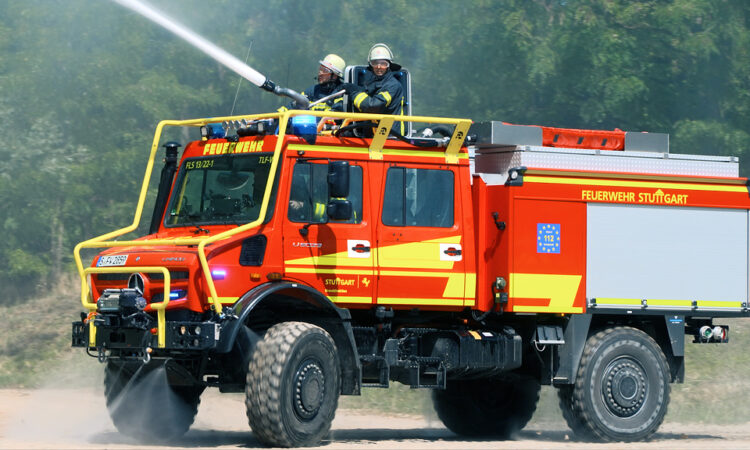

Die Branddirektion Stuttgart verfügt über die ersten zwei Fahrzeuge eines neuen Typs, der speziell für die effiziente Bekämpfung von Vegetations- und Waldbränden vorgesehen ist und sich zugleich auch bei Wasserkatastrophen einsetzen lässt.
Beide Fahrzeuge verfügen über einen sehr niedrigen „Varus 4×4“-Aufbau von Schlingmann in Edelstahl-Aluminium-Verbundbauweise mit sehr tiefem Schwerpunkt. Darin ist der T-förmige Löschwassertank mit einem Volumen von 3200 Litern integriert. Die Doppelkabinen bieten jeweils Platz für einen Vier-Personen-Löschtrupp samt Schutzkleidung und Ausrüstung. Zwei seitliche Geräteräume und ein Geräteraum im Heckbereich stehen für die nötige feuerwehrtechnische Beladung zur Verfügung. Sie können flexibel durch Dachkästen und weitere Lagerungen ergänzt werden. Die Räder sind mit Reifendruckregelanlage und Beadlock-Felgen auf besondere Anforderungen, wie das Befahren frisch abgebrannter Vegetationsflächen, ausgelegt.
Aus zwei Dachluken über den hinteren Sitzen können im Pump-and-Roll-Verfahren bis zu 2000 Liter Löschwasser pro Minute abgegeben werden. Ein Frontsprühbalken sowie Sprühdüsen vor allen vier Rädern und am Astabweiser der Kabine ermöglichen bei Waldbrandeinsätzen einen weitreichenden Eigenschutz der Fahrzeugbesatzung. In besonders kritischen Situationen steht der Besatzung eine motorunabhängige Selbstschutzanlage zur Verfügung, die über zwei separate Sicherheitstanks mit je 230 Litern Wasser gespeist wird. Zur Ausrüstung zählen auch eine Feuerlöschkreiselpumpe mit Entlüftungseinrichtung, ein 60 Liter fassender Schaummitteltank zur Netzmittelzumischung (reduziert die Oberflächenspannung des Wassers, damit es besser in das Brandgut eindringen kann) und 20 Druckschläuche.
Die Unimog U 5023 TLF-W verfügen außerdem über Wassertankheizungen, Wärmebildkameras und Intercom-Sprechanlagen, die im Regelfall eine störungsfreie Kommunikation sicherstellen. Spezielle Hitzeschutzummantelungen für betriebsrelevante Leitungen sorgen für zusätzliche Sicherheit. Die Scheinwerfer an Front und Heck, die Umfeldbeleuchtung im Dachbereich sowie die Sondersignalanlage sind in LED-Technik ausgeführt und sorgen für eine bessere Sicht bei Dunkelheit oder schlechten Wetterverhältnissen.
