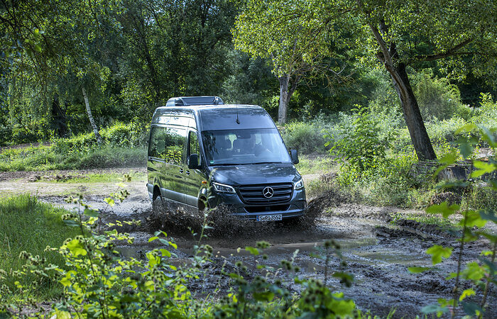

Traktionsstark auch abseits der Straße: Der neue Allradantrieb
Wie bisher ist der Sprinter in seinen geschlossenen und offenen Baumustern nicht nur mir Vorder- und Hinterradantrieb bestellbar, sondern auch mit Allradantrieb – und das zum September mit einem völlig neuen System, ebenfalls in Teilen entlehnt aus dem aktuellen Baukasten der Mercedes-Benz Cars. Anders als beim zuschaltbaren Vorgängersystem, das im 4×4-Modus 35 Prozent des Drehmoments an die Vorder- und 65 Prozent an die Hinterachse leitete, kann dieses die Antriebsmomente situationsabhängig und ohne Zutun des Fahrers vollvariabel zwischen Vorder- und Hinterachse verteilen (Torque-on-Demand). Für die Momentenverteilung sorgt eine in das Verteilergetriebe integrierte elektronisch geregelte Lamellenkupplung. Ist im normalen Fahrbetrieb die Lamellenkupplung offen, treibt ausschließlich die Hinterachse das Fahrzeug an. Bei geschlossener Kupplung kommt die Vorderachse ins Spiel. Das sorgt für eine hohe Traktion und souveränes Fahrverhalten. Weiterer Vorteil gegenüber dem vorherigen zuschaltbaren Allradantrieb: Zusätzlich zum höheren Komfort durch die automatische Momentenverteilung arbeitet das neue System deutlich leiser.
Sobald die Fahrsituation es erfordert, wird der Antriebsmoment an die Vorderachse geleitet. Wird dieser nicht mehr benötigt – beispielsweise bei starken Bremsmanövern mit ABS-Eingriff – wird der vordere Antriebsstrang abgeschaltet und das Moment auf null reduziert. Bei drohendem Unter- oder Übersteuern unter Last wird zunächst das Antriebsmoment so verteilt, dass sich das Fahrzeug stabilisiert. Erst wenn diese Maßnahmen nicht zu einer Beruhigung führen, greifen die an das 4×4-System angepassten Regelsysteme ESP oder 4ETS ein.
Der neue Sprinter 4×4 ist standardmäßig in Kombination mit dem 140 kW/190 PS starken OM 654 Motor und 9G-TRONIC Automatikgetriebe erhältlich – und das bis zu einer Gewichtsklasse von 5,5 Tonnen zGG.
