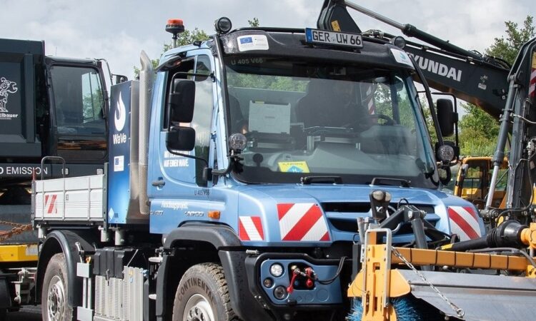

Fürstenzell / Wörth am Rhein – Im Rahmen des Entwicklungsprojekts „WaVe“ zur Erforschung von Wasserstoff-Verbrennungsmotoren für Spezialfahrzeuge haben Mercedes-Benz Special Trucks und die Mörtlbauer Baumaschinen Vertriebs GmbH ihre beiden Prototypen gemeinsam präsentiert. Auf dem Werksgelände von Mörtlbauer im bayerischen Fürstenzell haben der Unimog Versuchsträger und das Raupenfahrzeug ihre Funktionsfähigkeit im Fahr- und Arbeitsbetrieb unter Beweis gestellt. Die Präsentation hat zum Abschluss des vom Bundesministerium für Wirtschaft und Klimaschutz geförderten Projekts stattgefunden, bei dem MercedesBenz Special Trucks und Mörtlbauer gemeinsam mit 16 weiteren Konsortialpartnern zwei Wasserstoff-Verbrennungsmotoren entwickelt haben. Seit über einem Jahr ist das Antriebssystem für verschiedene Tests im Unimog Geräteträger bereits im Einsatz. Die Muldenkipper-Raupe wurde im Frühjahr 2024 in Betrieb genommen und hat sich seitdem ebenfalls in ersten einsatzspezifischen Versuchen bewährt.

Auf dem Werksgelände von Mörtlbauer hat der speziell umgerüstete Unimog Geräteträger U 430 die Raupe auf einem Tieflader zur Veranstaltung transportiert. Nach einer kurzen Fahrt auf eigener Kette haben die Entwickler anhand der Raupe das Tanken an einer mobilen Wasserstoff-Tankstelle gezeigt. Der Unimog hat mit der angeschlossenen Frontanbaukehrmaschine der Firma Schmidt den Geräteeinsatz demonstriert.

In Unimog und Raupe ist ein Medium-Duty Motor verbaut, den die Experten für den Antrieb mit Wasserstoff speziell umgerüstet haben. Dafür wurden beispielsweise angepasste Kolben, ein wasserstofffähiges Eingassystem und eine optimierte Zündanlage verwendet. Bei der Wasserstoffverbrennung im Motorraum von Unimog und Raupe entsteht Wasser, das als heißer Wasserdampf über den Auspuff entlassen wird.
Beim Unimog fassen die vier TÜV-geprüften 700-Bar-Hochdrucktanks insgesamt etwa 13 Kilogramm gasförmigen Wasserstoff. Der Motor leistet etwa 290 PS / 1000 Nm und ist damit in den Leistungs- und Drehmomentdaten vergleichbar mit einer 300 PS Dieselvariante. Der Prototyp wurde bereits mit mehreren unterschiedlichen Anbaugeräten betrieben, um Erkenntnisse aus der realen Einsatzpraxis direkt in die Entwicklung einfließen lassen zu können.
