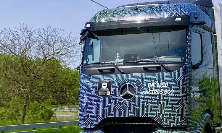

Leinfelden-Echterdingen – Seit Kurzem ist ein batterie-elektrischer Mercedes-Benz eActros 600 auf der B462 im Nordschwarzwald für die Logistikfirma Fahrner unterwegs. Im Rahmen des Projekts „eWayBW“ unter Federführung des Ministeriums für Verkehr Baden-Württemberg wird der seriennahe E-Lkw-Prototyp für einen Technologievergleich neben den Oberleitungs-Lkw eines anderen Herstellers eingesetzt. Dabei transportiert der eActros 600 Papiererzeugnisse auf der ca. 18 Kilometer langen Strecke von den Papiermühlen in Gernsbach-Obertsrot zum Logistik-Standort von Fahrner in Kuppenheim und legt täglich rund 220 km zurück. Geladen wird der eActros 600 über Nacht an einer Ladesäule, die für die Dauer des Projektes auf dem Depot von Fahrner installiert wurde.
