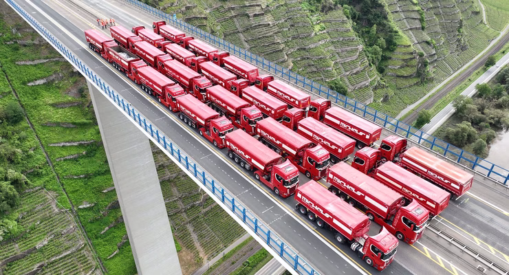

Am vergangenen Sonntag, 26. Mai 2024, kam es zu einer spektakulären Aktion auf der Moseltalbrücke bei Winnigen. Nachdem der Stahlüberbau der Moseltalbrücke Winningen im verkehrsfreien Zustand im Herbst 2023 genauestens ausgemessen wurde, gelten strenge Einschränkungen. Gestern wurde die Brücke dann zeitweise für den Verkehr gesperrt. Stattdessen fuhren dann 24 Lkw der Spedition Michels auf das marode Bauwerk.
24 Lkw mit je 40 Tonnen auf der Moseltalbrücke
Am Anfang stand ein Rechenmodell. Um die reale Beanspruchung des Stahlüberbaus ermitteln zu können, wollte die Autobahn GmbH feststellen, wie sich eine punktuelle Belastung auf das Bauwerk auswirkt. Die 24 Lkw der Spedition Michels brachten dabei rund 960 Tonen auf die Waage – beziehungsweise auf die Moseltalbrücke. Die Ergebnisse fließen in die geplante Brückeninstandsetzung ein. Die Instandsetzungsarbeiten an der Fahrbahnplatte sowie am Stahlüberbau sollen laut Autobahn GmbH noch im Laufe des Jahres 2024 beginnen.
