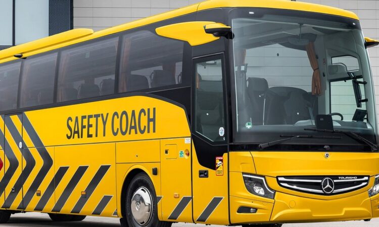

Sicherheits-und Assistenzsysteme von Daimler Buses setzen erneut den Standard für Omnibusse – neuer Mercedes-Benz Tourismo Safety Coach
  • Vorstellung des neuen Safety Coach auf der IAA Transportation 2024

Leinfelden-Echterdingen – Ab dem 7. Juli 2024 schreibt die aktualisierte „General Safety Regulation“ (GSR) der EU für alle neu zugelassenen Busse eine Reihe von Fahrerassistenzsystemen zwingend vor, um so die Sicherheit im Straßenverkehr für alle Beteiligten zu erhöhen. Aktuelle Sicherheits- und Assistenzsysteme in Omnibussen der Marken Mercedes-Benz und Setra erfüllen nicht nur die Vorgaben der GSR, einige Funktionen gehen sogar über das von der GSR geforderte Maß hinaus. Assistenzsysteme wie Active Brake Assist 5/6 bzw. Preventive Brake Assist 2, Sideguard Assist 2, Frontguard Assist oder Traffic Sign Assist bilden in allen Fahrzeugvarianten den neuen Standard und bedeuten für die Stadt-, Überland- und Reisebusse der Marken Mercedes-Benz und Setra einen weiteren Mehrwert. Die Einführung der neuen Sicherheitssysteme nimmt Daimler Buses zudem zum Anlass, die lange Tradition des „Safety Coach“ weiterzuführen.
Sechster Safety Coach mit größter Anzahl an Sicherheits- und Assistenzsystemen
„Sicherheit hat bei Daimler Buses stets höchste Priorität“, sagt Till Oberwörder, CEO Daimler Buses. „Mit unseren Marken Mercedes-Benz und Setra sind wir seit Jahrzehnten Vorreiter für neue Sicherheitstechnologien und Assistenzsysteme. Auch der Safety Coach, in dem wir jeweils den aktuellsten Stand der Sicherheitstechnik für Omnibusse abbilden, hat eine lange Tradition bei Daimler Buses.“
Der nunmehr sechste Safety Coach kann in der langen Reihe seiner Vorgänger mit der bislang größten Anzahl an Sicherheits- und Assistenzsystemen aufwarten und macht damit der Bezeichnung „Safety Coach“ alle Ehre. Der neue, nochmals leistungsfähigere Notbremsassistent Active Brake Assist 6 ist ebenso an Bord wie der Abbiegeassistent Sideguard Assist 2, der völlig neue Frontguard Assist und der neue Verkehrszeichenassistent (Traffic Sign Assist), der den Fahrer vor überhöhter Geschwindigkeit warnt. Dazu kommen Spurassistent (SPA), Aufmerksamkeitsassistent (AtAs), Reifendruckkontrolle Tire Pressure Monitoring (TPM), Abstandsregeltempomat (ART) mit Zusatzfunktion Stop-and-Go, Attention Assist (AtAs), Bremsassistent (BA), Dauerbrems-Limiter (DBL), elektronisches Stabilitätsprogramm (ESP), Regen-Licht-Sensor, sowie 360°‑Kamerasystem. Darüber hinaus ist der Mercedes-Benz Tourismo Safety Coach mit dem optionalen Spiegelersatzsystem MirrorCam ausgerüstet. Zu den Vorzügen der MirrorCam zählen der erweiterte Sichtbereich für den Fahrer, die erheblich bessere Sicht in der Dunkelheit, die geringere Verschmutzung, weniger Rangierschäden sowie eine weitere Reduzierung des Kraftstoffverbrauchs durch eine kleinere Stirnfläche.
