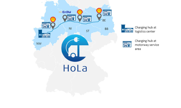

Kurz zur Einordnung: „HoLa“ steht für Hochleistungsladen Lkw-Fernverkehr – ein 2021 initiiertes Förderprojekt in der Bundesrepublik zur Versorgung von E-Lkw im Ferneinsatz. Im Rahmen von HoLa werden an fünf Standorten entlang der A2 zwischen Berlin und dem Ruhrgebiet Schnelllader für Lkw aufgebaut. Die fünf Ladestandorte verteilen sich auf drei Autobahn-Locations und zwei Depots. Nach einer konzeptionellen Phase des „HoLa“-Projekts ab September 2021 beginnt nun der Aufbau von CCS-Ladepunkten (je zwei an allen fünf Locations) mit bis zu 350 kW und ersten MCS-Ladern (je zwei an vier Locations). Angefahren werden die fünf Standorte von insgesamt zwölf Elektro-Trucks, von denen acht CCS- und vier MCS-basiert laden werden. Das Dutzend kommt dabei im realen Logistikbetrieb zum Einsatz, um möglichst praxistaugliche Daten zu sammeln.
Shell wird in Hamm, Lehre und Wustermark aktiv
Mit der Beteiligung von Shell als neuem Partner gewinnt das Projekt nun zusätzlichen Schwung. Der Mineralölkonzern hat mit Tochter SBRS (Shell Business Recharge Solutions) einen erfahrenen Ladeinfrastruktur-Spezialist unter seinem Dach und wird die HoLa-Ladeinfrastruktur in Hamm, Lehre und Wustermark verantworten. HoLa sieht vor, für den Aufbau der E-Lkw-Lader an diesen drei Orten Autohöfe und Logistikbereiche zu nutzen. Die weiteren beiden Standorte werden vom Mercedes-Benz Nutzfahrzeugzentrum Dortmund und von der EnBW (auf einem Rasthof der Autobahn in Lipperland) betrieben. Der Dortmunder Depot-Ladestandort ist als erster der fünf Locations auch bereits am Netz. Nach Angaben der Verantwortlichen wurden im Laufe des Projekts verschiedene Standorte und Betreiber untersucht – die Wahl sei dann auf die jetzige Konstellation gefallen.
hola ladestationen a2 min
Bild: Fraunhofer ISI
