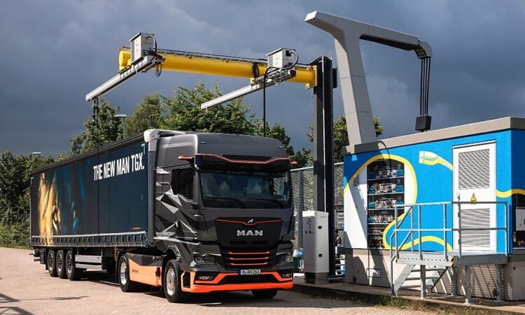

Auch wenn der Standard fürs Megawatt-Laden (MCS) noch immer nicht verabschiedet ist, so prescht Shell vor und hat auf seinem Energy Transition Campus Amsterdam (ETCA) nun ein erstes Megawatt-Ladesystem installiert. Es ist für Lkw und Schiffe geeignet.
Die Kapazität des Megawatt-Ladegeräts entspricht etwa drei regulären 350-kW-Schnellladegeräten, die Lkw derzeit zum Aufladen nutzen können. Das Megawatt-Ladesystem (MCS) ist mit zwei separaten Ladearmen ausgestattet. Ein drehbarer Arm ist für Elektroschiffe bestimmt, der andere für schwere Elektro-Lkw und -Busse. Mit dieser Innovation möchte Shell einen Beitrag zu einem universellen Standard leisten, damit die Kunden keine unterschiedlichen Kabel oder Stecker verwenden müssen.
Durch die Ausstattung mit einem zweiten Adapter (CCS2) an jedem Ladearm kann das Megawatt-Ladegerät am ETCA eine Vielzahl von Schiffen, Fahrzeugen und Batterietypen aufnehmen und schnell und flexibel laden. Obwohl es sich bei dem Megawatt-Ladegerät um eine Demonstrationsanlage handelt, ist es betriebsbereit, und Fahrzeuge und Schiffe mit Megawatt-Ladefähigkeit können es jetzt nach vorheriger Vereinbarung benutzen.
