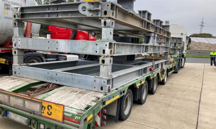

Ab Montag, 4. November bis Donnerstag, 7. November transportiert der Übertragungsnetzbetreiber Amprion die ersten drei von 13 Transformatoren für die Konverterstation in Meerbusch zur Baustelle. Wie das Unternehmen mitteilt, finden die Schwertransporte vom Krefelder Hafen nach 22 Uhr statt, um möglichst wenig Verkehrsbeeinträchtigungen durch ihre Größe und langsame Fahrt zu verursachen.
Die Reise der Transformatoren führe vom Werk des Herstellers Siemens Energy in Nürnberg über den Rhein bis nach Krefeld. Hier werden sie auf einen Schwertransporter für die letzten 18 Kilometer umgeladen. Die Transformatoren sind jeweils circa sieben Meter lang und über vier Meter hoch wie breit. Ihr Transportgewicht von 196 Tonnen verteilt sich auf einen 18-achsigen Schwerlastanhänger mit Zugmaschine, die zusammen etwa 50 Meter lang sind.
