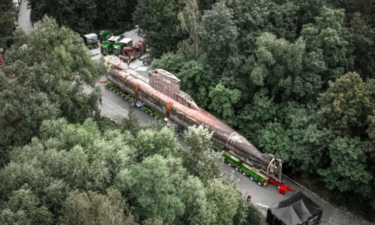

Der Transport des U-Boots U17 vom Technikmuseum Speyer zum Schwestermuseum Sinsheim dürfte für Schwertransportfans die Sensation des Jahres sein. Das Team der Spedition Kübler beförderte die aufsehenerregende Ladung zu Lande auf 30 SCHEUERLE InterCombi Achslinien an zahlreichen Hindernissen vorbei. Die anspruchsvolle Strecke und das spezielle Ladegut erforderten präzises Manövrieren und mehrere Balanceakte – sowie die weltweit erste Drehung eines U-Boots auf einem Modultransporter. Ohne das Know-how des Schwergutlogistikers und die leistungsfähige Transporttechnik von TII SCHEUERLE wäre der Transport so nicht möglich gewesen. Damit demonstriert TII SCHEUERLE eindrucksvoll, wie der Unternehmens-Claim „Move the World“ Realität wird.
.jpg)
BILDQUELLE: TII Group
Live vor Ort oder während des Streams im Internet: Zigtausende Menschen fieberten während der vergangenen vier Wochen mit, wie das 350 Tonnen schwere U-Boot U17 den Weg vom Technikmuseum Speyer zum Schwestermuseum Sinsheim bewältigte. Der Transport war ein heikles Unterfangen, denn der zu Lande bis zu 90 Meter lange und zehn Meter hohe Verbund musste unter tiefen Brücken und Hochspannungsleitungen hindurch – und auch noch die engen Straßen des hügeligen Kraichgaus bewältigen. Damit U17 unter den Hindernissen hindurch gelangte, musste es mithilfe einer speziellen Vorrichtung immer wieder um 70 Grad und mehr um seine Längsachse gedreht werden. Dadurch legte sich der Turm innerhalb weniger Minuten zur Seite und die Höhe des Transports verringerte sich auf das erforderliche Durchfahrtsmaß.
