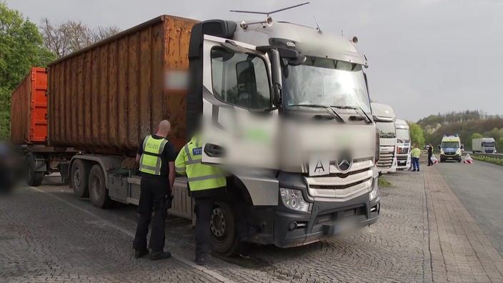

Ein Gliederzug mit Abrollcontainern ist den Ermittlern ins Auge gefallen. Eigentlich wollten die Abfall-Kontrolleure der Bezirksregierung das Gespann untersuchen. Doch die Polizei findet erhebliche Mängel. Unter anderem ist die Bremse des Anhängers verschlissen, überall ist Rost und die Zuggabel ist verbogen.
Bei einer starken Bremsung könnte der Anhänger das Zugfahrzeug überholen. Ein erhebliches Sicherheitsrisiko. Der Fahrer muss ohne den Anhänger weiterfahren und mit einem vierstelligen Bußgeld rechnen.
