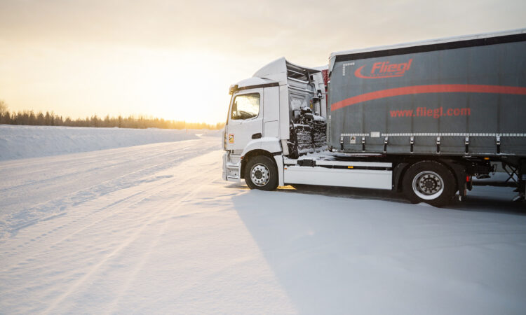

Unmittelbar vor der 3.000-Kilometer-Fahrt hatten die Ingenieure von Mercedes-Benz Trucks das Fahrzeug im Rahmen der Erprobungen im finnischen Rovaniemi bereits ausgiebig unter winterlichen Bedingungen getestet. Bei Temperaturen von bis zu minus 25 Grad standen dort neben dem Fahrverhalten auf vereisten und verschneiten Fahrbahnen insbesondere das Startverhalten sowie die Kälteabsicherung der Antriebskomponenten, Software und Schnittstellen im Fokus. Auf der Rückfahrt ging es vor allem darum, den auf 25 Tonnen beladenen eActros im realen Verkehrsgeschehen unter die Lupe zu nehmen.
