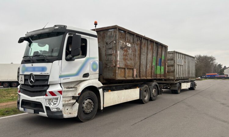

Polizisten stoppten am späten Mittwochvormittag einen Lkw auf der Bundesautobahn 6.
Das Gespann wies etliche Mängel auf, die nicht nur für den Fahrer selbst, sondern auch für alle anderen Verkehrsteilnehmer eine große Gefahr darstellten.
Die Liste ist lang:
Bei dem Zugfahrzeug waren die Hauptuntersuchung und die Tachoprüfung abgelaufen.
Der aufliegende Container war mit Schrott beladen.
Hier waren aber drei von vier Verriegelungen defekt, weswegen das Herausfallen der Ladung unmittelbar bevorstand.
Zudem war der Container wesentlich breiter als erlaubt.
Seitenansicht Lkw
Bei dem Anhänger sah es nicht viel besser aus:
Die Bremsschläuche waren falsch montiert und waren kurz davor, sich von den Schlauchverbindungen zu lösen.
Ebenso waren die Bremszylinder der zweiten Achse falsch zusammengebaut.
Die Reifen des Hängers waren an der Innenseite stark beschädigt.
Beschädigter Container
