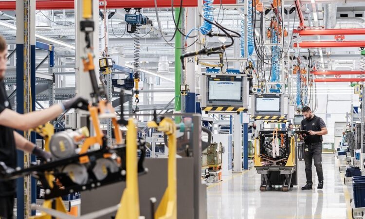

Aufbau der Fertigungslinie
In einem mehr als 100 Jahre alten Gebäude fanden über einen Zeitraum von rund einem Jahr aufwändige Renovierungsarbeiten für den Aufbau der Frontbox-Fertigungslinie statt. Dabei wurden auf der ca. 5.500m² großen Fläche unter anderem Bodenbeschichtung, Hallenbelüftung und -beleuchtung erneuert sowie die Tragstruktur neu aufgebaut. Danach erfolgte die Installation der modernen Fertigungslinie mit Logistikzone. Sie bietet eine hohe Flexibilität für unterschiedliche Stückzahlen, Produktvarianten und Folge-Generationen.
Die Frontbox-Montagelinie setzt sich aus vier aufeinanderfolgenden Fertigungsabschnitten zusammen. In jedem dieser Abschnitte befinden sich verschiedene Montagestationen, an welchen sich seitlich die entsprechenden Materialzonen und Vormontagen befinden. Hier werden nacheinander die einzelnen Ebenen der Frontbox komplettiert. Nach jeder abgeschlossenen Ebene durchläuft die Frontbox ein sogenanntes Qualitätstor, in welchem die korrekte Ausführung des Montageablaufs verifiziert wird, bevor der Aufbau der nächsten Ebene erfolgt. Nachdem alle Qualitätstore erfolgreich passiert wurden und auch die Montagequalität in der sogenannten „End of Line Prüfung“ (EOL-Prüfung) bestätigt wurde, wird die Frontbox für den Versand an das Mercedes-Benz Werk Wörth vorbereitet.
