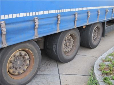

Am Dienstagmorgen haben Beamte der Dresdner Polizei an der Raststätte „Dresdner Tor – Nord“ einen polnischen Sattelzug kontrolliert und erhebliche technische Mängel festgestellt.
Bei der Sattelzug-maschine MAN waren an einer Achse beidseitig die Bremsscheiben gerissen. Am Sattelanhänger Schmitz lieferten vier von sechs Radbremsen gar keine Bremswerte mehr. An den zwei restlichen Radbremsen waren ebenfalls keine Bremsbeläge mehr vorhanden. Außerdem waren zwei Reifen unzulässig abgefahren.
Der Sattelzug hatte 24 Tonnen mit Kunststoffgranulat geladen. Die Beamten untersagte dem Fahrzeugführer die Weiterfahrt. Den 35-jährigen Polen erwartet nun ein Ordnungswidrigkeitsverfahren.
