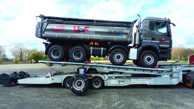

Zum Hintergrund: Für die Aktualisierung der veralteten Verladerrichtlinien hat TÜV SÜD Division Mobility fünf Jahre lang gemeinsam mit zwölf Partnern aus der Industrie akribisch und durch aufwendige Testverfahren die Mindestanforderungen an Ladungssicherung bei Fahrzeugtransportern auf den Prüfstand gestellt. Für alle Komponenten, die für die Ladungssicherung wichtig sind, wurden dabei Mindestwerte definiert – das gab es laut Ludwig vorher noch nie.
Bereits Ende 2021 präsentierte die Prüforganisation die Ergebnisse des Arbeitskreises, die in die Überarbeitung der Verladerrichtlinie VDI 2700 Blatt 8.1 „Ladungssicherung auf Straßenfahrzeugen, Sicherung von Pkw und leichten Nutzfahrzeugen auf Fahrzeugtransportern“ (Stand: 2009) sowie der Verladerrichtlinie VDI 2700 Blatt 8.2 „Ladungssicherung auf Straßenfahrzeugen, Sicherung von schweren Nutzfahrzeugen auf Fahrzeugtransportern“ (Stand: 2010) eingeflossen sind.
Ende 2022 machte die Prüforganisation mit einem Flyer bereits auf die Thematik aufmerksam, um die Branche vorzubereiten und allen Beteiligten zu empfehlen, sich rechtzeitig vorzubereiten (siehe „Fahrzeugtransporteure, aufgepasst!“ in der VerkehrsRundschau 22/2022). Denn TÜV SÜD Division Mobility ist sich sicher: Hersteller, Versender, Transporteure und Empfänger werden von diesen Neuerungen profitieren, da sie dadurch einen nachvollziehbaren und praktikablen Leitfaden für einheitliche Ladungssicherungs-Methoden an die Hand und damit klare Handlungsrichtlinien bekommen.

Und nun ist es so weit: Am 1. September sollen die beiden neuen Verladerrichtlinien in Kraft treten, die die Ladungssicherung bei Fahrzeugtransportern regeln. Parallel werden Prüfvorgaben zu den Regelungen in einer separaten Richtlinie VDI 2700 Blatt 8:2023-10 „Ladungssicherung auf Straßenfahrzeugen – Prüfanforderungen an Fahrzeugtransporter und Ladungssicherungsmittel zur Sicherung von Pkw sowie leichten und schweren Nutzfahrzeugen auf Fahrzeugtransportern“ erscheinen.
„Jeder, der Pkw, Lkw oder Wohnmobile verlädt und als Fahrer, Halter oder Spediteur transportiert – privat sowie gewerblich -, unterliegt diesen Richtlinien. Die Transportfahrzeuge müssen den neuen Richtlinien entsprechen“, macht Ludwig die Brisanz deutlich. „Es gibt keinen Bestandsschutz für schon im Markt befindliche Fahrzeuge, die Richtlinien gelten ab Erscheinungsdatum, es gibt keine Übergangsfristen.“
Anforderungen ans Fahrzeug
TÜV SÜD Division Mobility hat daher einen Flyer herausgebracht, in dem alle Vorgaben zusammengefasst sind, die Fahrzeuge künftig erfüllen müssen, um die neuen VDI-Richtlinien zur Ladungssicherung beim Fahrzeugtransport überhaupt erfüllen zu können. Während die VDI-Richtlinien also beispielsweise vorgeben, wie viele Gurte und Keiler eingesetzt werden müssen, ist im Flyer von TÜV SÜD Division Mobility aufgelistet, was ein Fahrzeug zum Fahrzeugtransport überhaupt (baulich) können muss und was die Ordnungsbehörden künftig prüfen werden.
Dabei sind die jeweils für den Pkw- und Lkw-Transport geforderten Grenzwerte und Vorgaben für Spanngurte, Controller, Mehrpunktzurrsysteme für Ladungssicherungsmittel in Fahrbahnelementen, Radvorleger in Kombination mit Fahrbahnelementen sowie Gleitreibbeiwerte Fahrbahnelement zu Pkw-/Lkw-Reifen übersichtlich dargestellt.
