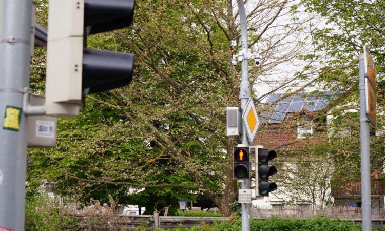

Im niederbayerischen Essenbach will man im Rahmen eines Pilotprojekts neue Ampeltechnologien testen –  unter anderem Blaulichtpriorisierung für Einsatzfahrzeuge, intelligente Abbiegeassistenten sowie eine automatische Grünphase durch Kameraerfassung.

Mittels technischer Ausstattung können den Angaben zufolge Einsatzfahrzeuge der Freiwilligen Feuerwehr Essenbach mit der Ampel kommunizieren und eine sofortige Grünphase anfordern. So werde nicht nur der Weg für die Feuerwehr freigemacht, die sogenannte Blaulichtpriorisierung soll auch ermöglichen, dass andere Fahrzeuge wegfahren können, die dem Einsatzfahrzeug sonst an der roten Ampel im Weg stehen würden.
Kollisionswarner mit KI
Zudem soll ein Kollisionswarner die Sicherheit an der Kreuzung für den Auto-, Lastwagen- und Radverkehr erhöhen. Gesteuert werde das System von einem Kameradetektor mit Künstlicher Intelligenz – nur bei der Gefahr eines Zusammenstoßes sei es aktiv.
Der jeweilige Fahrer soll durch ein oranges Blinklicht am Ampelmast vor drohender Gefahr gewarnt werden. Im Gegensatz zu herkömmlichen Abbiegeassistenten, die in der Regel bei Grün dauerhaft blinken, soll hier kein Gewöhnungseffekt entstehen.
