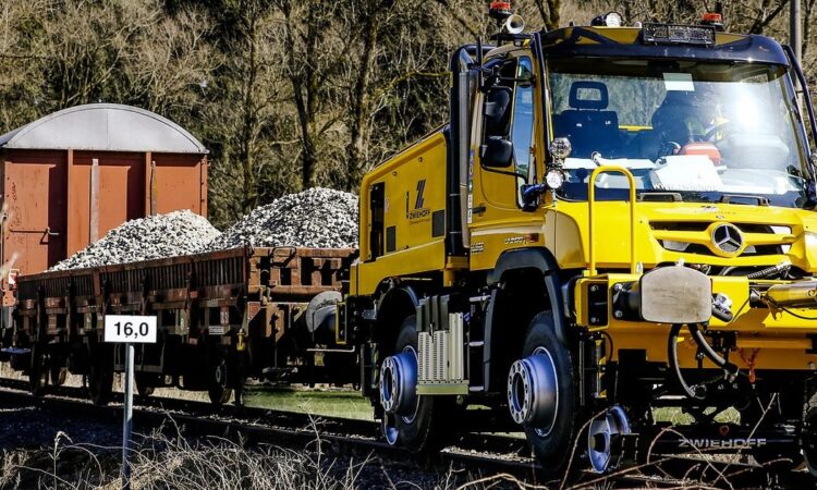

Ferngesteuert und effizient: Unimog U 423 Funkrangierer von Zwiehoff
Der Funkrangierer U 423 wurde von dem Unimog ExpertPartner G. Zwiehoff GmbH aufgebaut. Ausgestattet mit einer Knorr Waggonbremsanlage ermöglicht er das Rangieren mit Anhängelasten von bis zu 1.000 Tonnen. Die Wandlerschaltkupplung des Unimog ermöglicht die dafür notwendigen hohen Zugkräfte und sorgt darüber hinaus für ein ruckfreies Anfahren ohne Kupplungsverschleiß. Der permanente Allradantrieb bietet Traktion auf den Schienen.
Der Unimog U 423 ist mit einem vollsynchronisierten Schaltgetriebe mit 8 Vorwärts- und 8 Rückwärtsgängen ausgestattet und erreicht auf Schienen eine maximale Geschwindigkeit von 50 km/h. Für eine schnelle Anfahrt zum Arbeitsort fährt der Unimog auf der Straße ab Werk wie üblich mit bis zu 89 km/h. Unabhängig vom Untergrund sorgt ein 4-Zylinder-Diesel-Motor OM 934 LA für niedrigen Kraftstoffverbrauch im Rahmen der Emissionsklasse Euro VIe. Über das Rangieren hinaus prädestinieren ihn die An- und Aufbauräume sowie die mechanischen, elektrischen und hydraulischen Schnittstellen für vielfältige Aufgaben bei Wartung und Instandhaltung der Gleisinfrastruktur. Zudem ist das Fahrzeug für eine Funkfernsteuerung vorbereitet.
