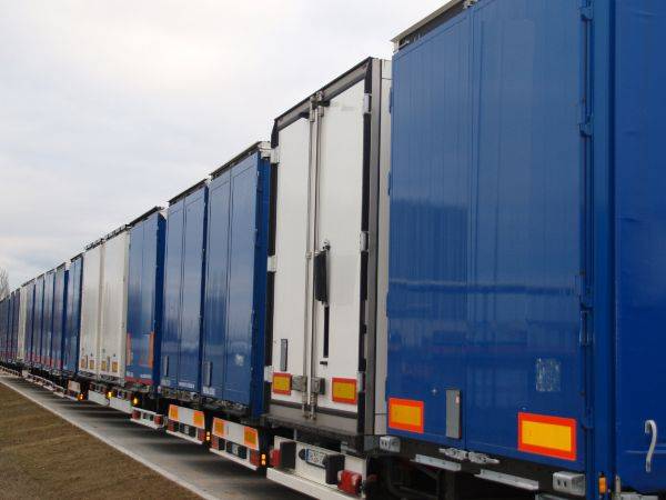

Das Start-up Mansio und der Entwicklungsdienstleister PEM Motion haben ein Verriegelungssystem für Lkw-Auflieger entwickelt, das unberechtigtes oder kriminelles Aufsatteln verhindern soll. Das fest installierte Modul ist schlüssellos. Es kann in die Telematiksoftware des Aufliegers integriert oder über eine separate App via Bluetooth und Mobilfunk bedient werden. Den Prototyp namens Smart Lock stellen die beiden Aachener Unternehmen erstmals auf der diesjährigen Nutzfahrzeugmesse NUFAM in Karlsruhe vom 21. bis 24. September vor.
„Abgestellte oder unbegleitete Trailer haben aktuell keinen wirksamen, eigenen physischen Schutz gegen Diebstahl und Verwechselungen. Mit unserem neuen smarten Verriegelungssystem haben Nutzer jederzeit die Sicherheit, dass nur berechtigte Trucker die teuren Einheiten inklusive Fracht bewegen können. So wie der Diebstahlschutz von Zugmaschinen sollte künftig auch eine wirksame Sicherung für Trailer selbstverständlich sein“, umreißt Mansio-Geschäftsführer Dr. Maik Schürmeyer die Idee.
Gerade angesichts der hohen Kriminalität im Güterverkehr könne das System einen wichtigen Beitrag zu einem wirksamen Diebstahlschutz kompletter Sattelauflieger leisten. Insbesondere das unbeaufsichtigte Abstellen von Aufliegern stellt eine Schwachstelle in der Transportkette dar. Die zuletzt veröffentlichten Zahlen der Transported Asset Protection Association (TAPA) bestätigen, dass nur etwa ein Prozent der 2.292 Frachtdiebstähle in Deutschland während der Fahrt stattfanden.
