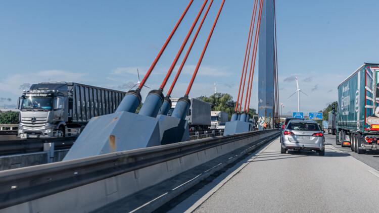

Die Hamburger Norderelbbrücke steht wieder für alle Fahrzeugen offen. Sie war zur Untersuchung von Schäden vor knapp einer Woche kurzfristig für den Schwerlastverkehr gesperrt worden. „Nach Berechnungen und Auswertung der Prüfergebnisse haben die Statiker und unabhängigen Experten entschieden, die Brücke für den Schwerlastverkehr bis auf Widerruf wieder freizugeben“, teilte die Autobahn GmbH Nord mit.
Es seien bei der Untersuchung der Brücke Ende vergangener Woche zwar feine Risse zwischen Schweißnaht und Material sichtbar geworden. Doch da sich keiner der Risse komplett durchziehe, und auch keine relevanten Defizite der Stahldicke festgestellt worden seien, könnten auch Schwertransporte die Brücke wieder passieren.
