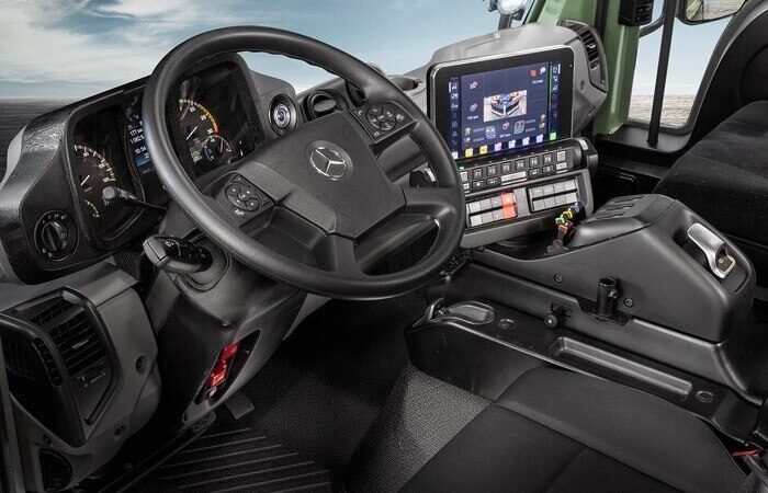

Neues Bedienkonzept UNI-TOUCH: Schlanker, flexibler und individuell anpassbar
Die Mittelkonsole ist schlanker konzipiert und quer und längs verschiebbar. Auch die Anzahl der Bedienelemente wurde platzsparend reduziert, um die Übersicht und die Bediengeschwindigkeit zu steigern. Möglich ist das durch die frei konfigurierbare Belegung von Tasten für den schnellen Zugriff auf häufig verwendete Funktionen.
Über einen 10,5 Zoll (26 cm) großen Touchscreen kann der Anwender die passenden Einstellungen für den jeweiligen Arbeitseinsatz vornehmen. Über den Bildschirm können Bedienabläufe so programmiert werden, dass bei Knopfdruck ein individuell vorkonfigurierbarer Prozess abläuft, der sonst viele einzelne Bedienungsschritte erfordern würde. Für einen spiegelungsfreien Blickwinkel bei nahezu jeder Körpergröße und Haltung lässt sich der Bildschirm drehen und der Neigungsgrad verstellen.
Auch der Multifunktions-Joystick verfügt über frei belegbare Bedienelemente, die für vorprogrammierte Abläufe verwendet werden können. Im neuen Bedienkonzept UNI-TOUCH kann der Joystick direkt in die Vorbereitung an der rechten, klappbaren Armlehne eingesteckt werden. Zum einen ist das Haupt-Bedienelement dadurch näher an der Sitzposition des Fahrers, er kann seinen Arm auf der Armlehne abstützen und das Anbaugerät auch bei länger andauernden Einsätzen entspannt bedienen. Zum anderen bewegt sich der Joystick durch die feste Verbindung mit dem Schwingsitz beim Auf und Ab während der Fahrt automatisch mit. Plötzliche Ausgleichsbewegungen sind damit nicht mehr nötig.
Bei Bedarf ist der Joystick auch in die Vorbereitung an der rechten Armlehne des Beifahrersitzes umsteckbar. Bei Verwendung der Wechsellenkung VarioPilot® und bei der Gerätesteuerung durch den Beifahrer oder vom Beifahrersitz aus, kann die Bedienung so wie gewohnt mit der rechten Hand ausgeführt werden. Die kapazitive Handerkennung erhöht dabei die Bediensicherheit: Der Joystick führt Befehle nur dann aus, wenn eine menschliche Hand ihn steuert.
Weitere Elemente des neuen Bedienkonzepts sind die Start-/Stopp-Taste, die den klassischen Zündschlüssel des Geräteträgers ersetzt und die neuen Türbedienfelder an der Fahrer-, Beifahrer- und der optionalen Mähtür. Mit dem neuen Bedienkonzept wird auch die praktische Zentralverriegelung zur Serienausstattung.
Das neue Bedienkonzept UNI-TOUCH wird ab dem zweiten Quartal 2024 serienmäßig in jedem Unimog der Geräteträgerbaureihe U 219 – U 535 verbaut sein.
