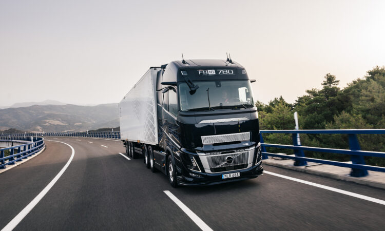

Neuer, leistungsstärkerer Motor für Volvo FH16 sorgt für ein Maximum an Produktivität
Volvo Trucks führt einen neuen Motor für seinen legendären Volvo FH16 ein. Mit bis zu 780 PS und 3800 Nm meistert der neue 17-Liter-Motor auch die härtesten Transportaufgaben mit Leichtigkeit und zeichnet sich gleichzeitig durch eine hervorragende Kraftstoffeffizienz und Haltbarkeit aus. Der neue Motor ist für den Betrieb mit Biokraftstoffen zertifiziert.
Kontinuierliches Fahren mit hohen Geschwindigkeiten und schwerer Ladung kann eine Herausforderung sein – aber nicht mit dem neuen 17-Liter-Euro-6-Motor im FH16 von Volvo. Der neue Motor wurde für die anspruchsvollsten Transportaufgaben entwickelt und ist in drei Leistungsstufen erhältlich: 600 PS, 700 PS und 780 PS. Das Drehmoment wurde auf 3000 Nm, 3400 Nm und 3800 Nm in der Topversion erhöht. Die höheren Leistungs- und Drehmomentwerte führen zu schnellerem Ansprechverhalten des Motors, besserem Fahrverhalten, maximaler Produktivität und verbesserter Kraftstoffeffizienz.

Der neue Motor ist für den brandneuen Volvo FH16 Aero und für die neueste Version des Volvo FH16 lieferbar.
