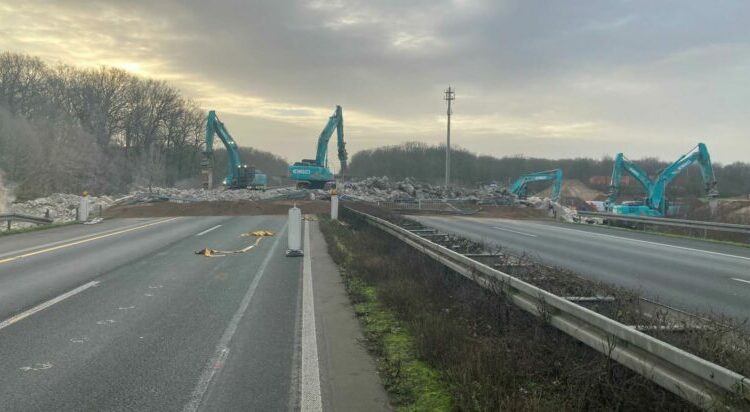

Zwischen Münster-Hiltrup und Ascheberg wird in den kommenden Wochen eine bundesweit einzigartige Brücke über die A1 geschlagen. 45 Meter misst das neue Rekord-Überführungsbauwerk Amelsbürener Straße (K39), dessen Überbau die Autobahn Westfalen ab dem 17. März im Zuge des sechsspurigen Ausbaus zwischen Münster-Hiltrup und Ascheberg baut.
Dass die Brücke mit vorproduzierten Fertigteilträgern gebaut wird, reduziert die Einschränkungen auf der Autobahn. Zwei Wochenendvollsperrungen werden benötigt, vermeldet die Autobahn GmbH in einer Pressemitteilung.
Die erste erfolgte für den Abriss der alten Brücke bereits Anfang Februar. Der Beton aus dem Abbruch wurde mittlerweile abgefahren und recycelt. Eine zweite Vollsperrung der A1 zwischen Münster-Hiltrup und Ascheberg wird zum Auflegen der Überbaufertigteile zwischen dem 17. März ab 22 Uhr und dem 20. März um 5 Uhr benötigt.
In dieser Zeit werden per Schwertransport sieben jeweils 110 bis 115 Tonnen schwere Fertigteilträger angeliefert und von zwei Spezialkränen eingehoben, bevor sie mit den Widerlagern rechts und links der Brücke fest verbunden werden. Zudem saniert die Autobahn Westfalen während der Sperrung Fahrbahnschäden in der Baustellenverkehrsführung.
