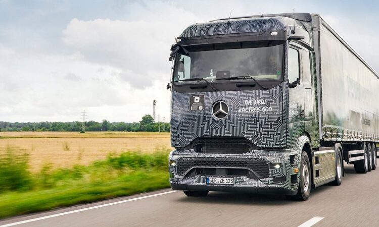

Leinfelden-Echterdingen/Wörth am Rhein – Er sieht futuristisch aus, gleitet sehr geräuscharm über die Straßen, ist lokal CO2-neutral unterwegs und ermöglicht ohne Zwischenladen eine Reichweite von circa 500 Kilometern[1] – hat also das Zeug dazu, den Straßengüterfernverkehr zu revolutionieren. Doch wie fährt sich der eActros 600 in der Praxis? Antworten auf diese Frage gibt die von Mercedes-Benz Trucks in Wörth veranstaltete „eActros 600 Driving Experience“. Internationalen Journalisten und Influencern demonstriert der Hersteller dabei, was in dem speziell für den Fernverkehr konzipierten E-Lkw steckt und mit welchen äußeren und inneren Werten er den Kunden einen Mehrwert bieten kann.
Mercedes-Benz Trucks hat für die „eActros 600 Driving Experience“ drei Strecken konzipiert, die jeweils vom Kundencenter Wörth aus durch Teile der Landkreise Südliche Weinstraße und Germersheim mit einer guten Mischung aus Autobahn, Bundesstraße, Kraftfahrstraße und Industriegebiet den Einsatz eines eActros 600 in der täglichen Praxis sehr gut abbilden. An das Fahrzeug war ein Standardauflieger angehängt, das kombinierte Gesamtzuggewicht lag bei rund 40 Tonnen.
Aerodynamisches Design und innovative Antriebstechnologie
Vor Beginn der Fahrt fällt unweigerlich die Außenoptik des eActros 600 ins Auge. Die gesamte Formgebung der futuristisch designten ProCabin wurde von Mercedes-Benz Trucks auf eine besonders effiziente Aerodynamik ausgelegt, um so den Energieverbrauch zu verringern. Dann geht es los – und man hört nichts außer dem Kompressor, dem Abrollgeräusch der Reifen und dem Wind. Kaum hat man den Fuß von der Bremse genommen, rollt der E-Lkw sofort an. Einmal mehr vermitteln allein schon diese ersten Erfahrungen einen Eindruck von der Faszination des batterieelektrischen Fahrens mit dem eActros 600.
Dieser Eindruck verstärkt sich auf der weiteren Fahrt noch mehr. Denn unterwegs auf der Autobahn sowie auf der Bundes- und Kraftfahrstraße mit unterschiedlicher Topographie wie auch durch Industriegebiete und Ortschaften hindurch fällt unmittelbar das entspannte Dahingleiten auf, Schalt- beziehungsweise Zugkraftunterbrechungen spürt der Fahrer kaum. Über den gesamten Drehzahlbereich stellen die Elektromotoren das gleiche hohe Drehmoment zur Verfügung, die so kraftvolle wie mühelose Beschleunigung des eActros 600 macht sich selbst unter Volllast in jeder Verkehrssituation bemerkbar. Eigens für den Einsatz im Fernverkehr hat der Hersteller eine auf 800 Volt ausgelegte E-Achse mit zwei Elektromotoren und Vier-Gang-Getriebe entwickelt. Die E-Motoren generieren eine Dauerleistung von 400 kW sowie eine Spitzenleistung von 600 kW.
