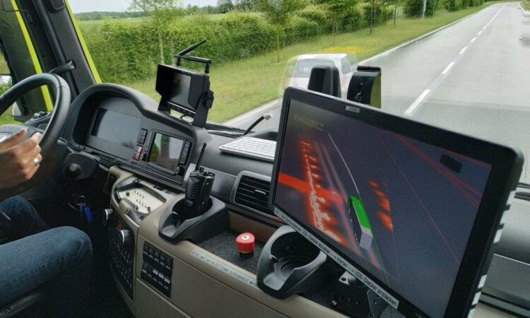

Hilfe, wir werden permanent mit schwarzen Würfeln beworfen, als würde jemand das Paketdepot ausräumen und die Frachtstücke mutwillig auf die Fahrbahn schleudern. Im Screen unseres autonom fahrenden MAN-TGX, zweite Generation, Spitzname „Berta“ wird in einer Pixelwolke die Umgebung dargestellt, wie sie die Sensoren aus Lidar und Kamera wahrnehmen. So ganz anders wie wir mit dem menschlichen Auge. Denn das sind keine schwarzen Pakete! Was als solches digital anmutet, sind nichts anderes als die tückischen Reflexionen und Spiegelungen an diesem regennassen und auch für jede Fotooptik extrem schwierigen Demo-Tag auf dem MAN-Testgelände nahe der Zentrale an der Dachauerstraße am Stadtrand von München.
Dass der Truck, dem unser Fahrer gerade per Taste „lange Leine gelassen“ hat, sprich das Lenk- und Fahrregime übergeben hat, nicht ständig in die Eisen steigt, liegt daran, dass ihm keines der „Pakete“ so nahe kommt, dass der an der Kabinenrückwand untergebrachte Rechner Anlass für Eingreifen „sehen“ würde. So stuckert der autonom fahrende Truck brav sein nicht allzu komplexes Fahrprogramm auf dem menschenleeren Areal ab. Absolviert etwa automatisch ein Ausweichmanöver um ein links stehendes Fahrzeug herum, erkennt später ein weiteres Mobil und zieht autark nach links. Manchmal meint man der Elektronik noch ein Zögern in der Interpretation der Situation anzumerken. Dann ruckelt es etwas im Antrieb. Ein vorausschauender Fahrer jedenfalls bekommt das geschmeidiger hin.

Das sagt Zohm im vollen Bewusstsein, dass die Lidar- und Kameratechnologie und ihre „Fusion“ mächtige Fortschritte gemacht hat, die man etwa beim Berta-Nachfolger Newton mit deutlich modernerer Elektronikarchitektur auch mit dem bloßen Auge erkennt. Deutlich kompakter sind die Sensoren am Dach und der Flanke des Trucks, dabei zugleich aber viel leistungsfähiger. Ein Scan der Umgebung ist mit 1,2 Millionen Pixeln bereits „hochgenau“, wie es im Fachjargon heißt. Die Sensorik sortiert Fahrbahn, Bäume, ein Ast, eine Fahne, vor allem aber auch Fußgänger oder Radfahrer auseinander. Soll man ausweichen oder anhalten, das ist für den Rechner die Frage. Immer näher rückt man an das Leitbild des echten Fahrers, eine Szene „interpretieren“ zu können, wie die Verantwortlichen erklären. Und am Ende prädizieren oder antizipieren zu können, was als nächstes Wohl passiert. Sicher und schnell soll das System reagieren, erklären die MAN-Ingenieure.
