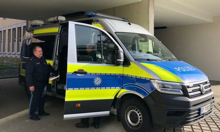

Von außen sieht der Kleintransporter ganz normal aus – doch das neue Lkw-Kontrollfahrzeug der Verkehrspolizei Hof hat es in sich. Das Besondere: Während der Fahrt können Lastwagenfahrer aufgespürt werden, die sich nicht an Regeln halten. Die Polizeibeamten im Fahrzeug sehen beim Vorbeifahren auf einem Tablet alle wichtigen Daten des Fahrtenschreibers des Lkw. So sollen Kontrollen gezielter ablaufen und mehr Unfälle verhindert werden.
Polizei detektiert pro Stunde rund 50 Lastwagen
Die Gesamtkosten für das hochmoderne Fahrzeug und die Technik betragen insgesamt rund 330.000 Euro. Seit Anfang August ist es im Einsatz und regelmäßig auf den Autobahnen in Oberfranken unterwegs. An einem verkehrsreichen Tag können in einer Stunde auf der A9 rund 50 Fahrzeuge detektiert werden, erklärt Ralph Müller, Erster Polizeihauptkommissar bei der Verkehrspolizei Hof. Das neue Kontrollfahrzeug ermögliche sowohl im Stand als auch im fließenden Verkehr noch gezieltere und effektivere Kontrollen.
Denn das Fahrzeug kann bei vorbeifahrenden Lkw auf den Fahrtenschreiber zugreifen und so zum Beispiel ermitteln, ob Geschwindigkeitsbegrenzungen eingehalten werden oder die vorgeschriebene Fahrerkarte benutzt wird. So können sich die Beamten schnell ein Bild machen, ob das Fahrzeug kontrollwürdig sei oder nicht, erklärt Müller. Somit habe auch für Lkw-Fahrer die Detektion während der Fahrt einen Vorteil: Sie können zunächst einmal ihre Fahrt fortsetzen und werden nur angehalten, wenn die Polizisten Auffälligkeiten feststellen. Die Fahrer müssten sich aber keine Sorgen um Datenschutz machen, denn nach dem Ausschalten der Geräte im Kontrollfahrzeug, würden alle detektierten Daten des Tages wieder gelöscht werden, so Müller.
