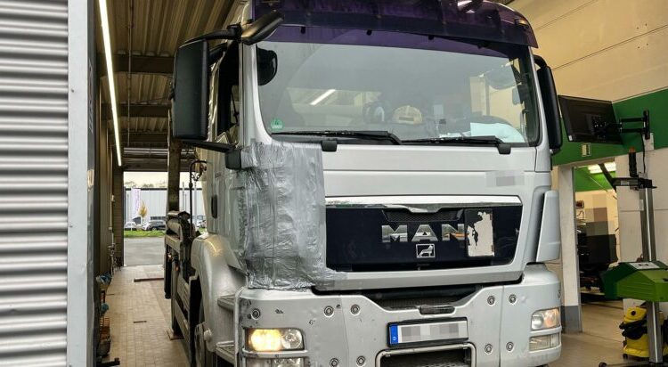

Teile des Lasters wurden nur noch von Klebeband zusammengehalten: Polizisten haben am Dienstag in Bochum einen heruntergekommenen LKW aus dem Verkehr gezogen. Am Ende wurde das Fahrzeug, das ein rollendes Risiko darstellte, stillgelegt.
Der 18-Tonner ging den Beamten mittags ins Netz. Die Überprüfung führte erst zu Stirnrunzeln, dann zu Kopfschütteln: Die Sicherheitsprüfung wäre bereits im Mai fällig gewesen, die Front wurde – offenbar nach einem Unfallschaden – nur noch von jeder Menge Klebeband zusammengehalten, ein Außenspiegel war ebenfalls mit Klebeband fixiert worden.
Die Mängelliste ist lang
Doch damit war die Mängelliste noch nicht vollständig. Die Reifen wiesen einen schlechten Zustand auf, zahlreiche Lichter hatten den Dienst quittiert und die hydraulische Ladungssicherung des Lasters war auch kaputt. Zuletzt war sie vor 15 Jahren kontrolliert worden.
Das schlimmste Sicherheitsrisiko war jedoch die Bremsanlage. Ein Sachverständiger nahm den LKW genauer unter die Lupe. Die Überprüfung ergab: Auf der Hinterachse hatte der LKW gar keine Bremsleistung mehr. Die Folge: Die Kennzeichen wurden noch vor Ort entstempelt und das Fahrzeug stillgelegt. Den 26-jährigen Fahrer erwartet jetzt eine Ordnungswidrigkeitsanzeige.
