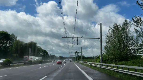

Wie lassen sich Elektro-Lastwagen am besten mit Strom versorgen – mit Brennstoffzellen, Oberleitungen oder Batterien? Für jede Variante gibt es Argumente und Gegenargumente, das Rennen war bislang offen. Mehr Licht in die Sache sollten drei Versuchsstrecken mit Oberleitungen in Schleswig-Holstein, Hessen und Baden-Württemberg bringen. Jetzt ist der Abschlussbericht der Begleitforschung erschienen. Auch wenn es im Dokument nirgendwo explizit so geschrieben steht: Für mich klingt er wie ein Nachruf auf die Oberleitungs-Idee.
Technisch gesehen sind Oberleitungs-Lkw nicht so absurd, wie es manchem erscheinen mag. Denn das Konzept sieht keineswegs vor, jeden einzelnen Straßenkilometer durchgängig zu elektrifizieren, sondern „nur“ rund 4.000 Kilometer auf den wichtigsten Autobahnen. Für die restlichen Strecken zum Ziel kämen die Oberleitungs-Trucks dann mit relativ kleinen Batterien aus. Das spart Kosten und Rohstoffe.
