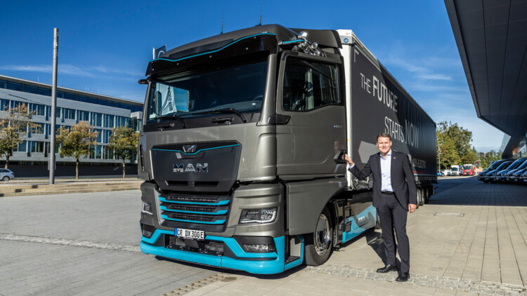

In 100 Jahren vom Diesel- zum E-Lkw: MAN liefert ersten eTGX an Kunden aus
MAN liefert ziemlich genau 100 Jahre nach der Auslieferung des ersten Diesel-Lkw aktuell den ersten eTGX an einen Kunden aus. Der kommt bezeichnenderweise bei Porsche zum Einsatz und befördert beim Transportdienstleister Dräxlmaier Akkus für den Macan.
100 Jahre ist es her, dass MAN den ersten Diesel-Lkw an einen Kunden ausgeliefert hat. Jetzt geht der erste eTGX als BEV an einen Kunden. Der Beginn einer neuer Ära?
Alexander Vlaskamp: Ja. Aus meiner Sicht ist das ein historischer  Meilenstein. Das ist der erste von drei e-Trucks, die wir an unseren Kunden Dräxlmaier ausliefern und der erste eTGX, der jetzt in den Praxiseinsatz geht. Damit geht es jetzt nach Van und Bus endlich auch beim Lkw so richtig los mit dem Kapitel E-Mobilität – wir haben da ja seit 2019 bislang lediglich mit einer Kleinserie erste Erfahrungen gesammelt. Jetzt gehen wir richtig in die Breite – zur IAA in Hannover haben wir ja bereits ein sehr umfangreiches Produktportfolio unserer elektrifizierten Baureihen vorgestellt.
