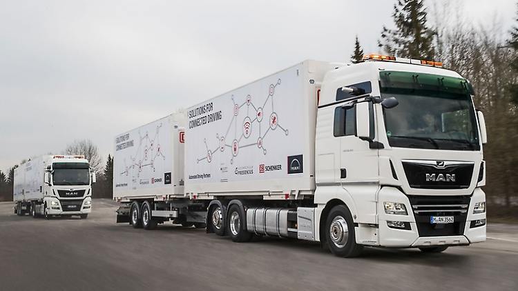

Sie waren 35.000 Kilometer unterwegs, fast einmal rund um die Erde. Dabei haben sie Bayern nicht verlassen, pendelten auf der A9 zwischen München und Nürnberg. Zwei MAN-Trucks, denen rein äußerlich nicht besonderes anzusehen war. Dabei lief hier über Monate durchaus Besonderes ab. Denn die beiden Lkw fuhren in einem Abstand zwischen 15 und 20 Metern hintereinander her, eng verbunden durch eine sogenannten „elektronische Deichsel“. Genannt wird das alles „Platooning“, was im Englischen für eine Art militärische Marschordnung bedeutet.
Bekannte Assistenzsysteme wie Abstandsradar machen es möglich, dass der Abstand zwischen den Brummis verkürzt werden kann. Normal sind heute rund 50 Meter zwischen den Lkw. Beim Platooning gibt das vordere Fahrzeug Tempo und Richtung vor. Alle anderen dahinter folgen wie das Küken dem Huhn. Verbunden sind die Fahrzeuge zudem mit dem speziellen WLAN-P, ein System für das autonome Fahren der Zukunft, dass es sich um die üblichen Funklöcher nicht kümmern muss.
