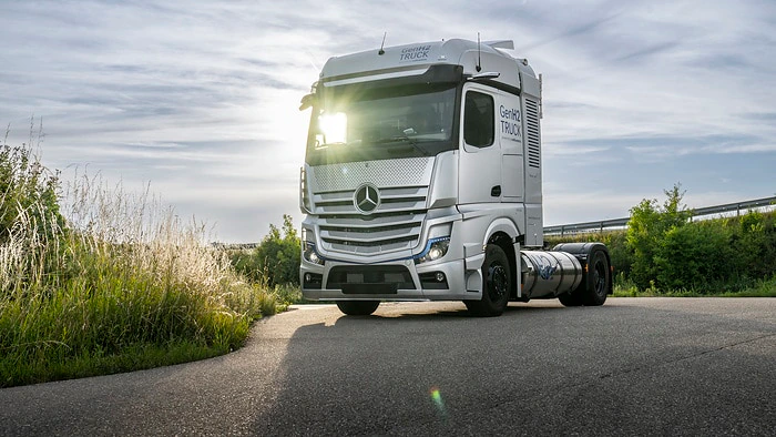

Stuttgart – Auf dem Weg zum vollständig CO2-neutralen Transport auch mit wasserstoffbasierten Antrieben erreicht Daimler Truck den nächsten Meilenstein. Seit vergangenem Jahr ist ein Brennstoffzellen-Prototyp Mercedes-Benz GenH2 Truck im intensiven Testeinsatz – sowohl auf der hauseigenen Teststrecke als auch auf öffentlichen Straßen. Daimler Truck nimmt nun einen weiteren Prototypen in Betrieb, um den Einsatz von Flüssigwasserstoff zu erproben. Unterstützung kommt dabei auch von Seiten der Politik: Daniela Schmitt, Wirtschaftsministerin von Rheinland-Pfalz, eröffnete heute die WOCHE DES WASSERSTOFFS SÜD (#wdws2022) unter anderem mit einer Probefahrt in Wörth am Rhein.
Eine neu installierte prototypische Tankstelle im Entwicklungs- und Versuchszentrum in Wörth ermöglicht die Betankung mit Flüssigwasserstoff. Bei der kürzlich erfolgten Inbetriebnahme feierte Daimler Truck gemeinsam mit Air Liquide die erste erfolgreiche Flüssig-H2 (LH2) Betankung des Lkw. Während des Betankungsvorgangs wird -253 Grad Celsius tiefkalter Flüssigwasserstoff in zwei jeweils seitlich am Fahrgestell montierte 40kg Tanks gefüllt. Durch die besonders gute Isolierung der Fahrzeugtanks kann der Wasserstoff für eine ausreichend lange Zeit ohne aktive Kühlung auf Temperatur gehalten werden.
