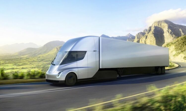

Elektro-LKW von Tesla fährt 800 Kilometer mit einer Akkuladung
Elektro-LKWs werden häufig skeptisch beäugt – zu wenig Reichweite, zu lange Ladezeiten. Am ersten Dezember möchte Tesla den ersten E-Truck Semi ausliefern. Dieser soll voll beladen 800 Kilometer weit kommen.
Bereits 2017 hat Tesla angekündigt, dass ihr neuer Elektro-LKW Semi mit einer Akkuladung 800 Kilometer weit fahren soll. Lange hat es gedauert, nun hat Elon Musk in einem Tweet bestätigt, dass dies gelungen sei. Der Sattelschlepper hat mit einer Gesamtlast von rund 36 Tonnen die angekündigte Strecke absolviert, ohne einmal eine Ladestation anfahren zu müssen. Bereits am ersten Dezember soll das erste Fahrzeug ausgeliefert werden.

Wirklich viel ist über den Tesla Semi nicht bekannt. Die meisten Daten stammen noch aus dem Jahr 2017, als die ersten Prototypen vorgestellt wurden. Das mit den 800 Kilometern Reichweite haben wir bereits geklärt. Zudem soll der Sattelschlepper in lediglich fünf Sekunden von 0 auf 100 beschleunigen. Voll beladen soll der Wert immerhin noch unter 20 Sekunden liegen – das ist immer noch schneller als bei einem LKW mit Verbrennungsmotor.
Die Batterien des Tesla Semi sind unter dem Cockpit angebracht. Dahinter befinden sich insgesamt vier Elektromotoren, jeweils zwei seitlich an der Hinterachse. Im Vergleich zu einem LKW mit Dieselmotor soll der Schwerpunkt des Trucks laut Tesla recht tief liegen, was die Stabilität bei größeren Geschwindigkeiten erhöht. Der Fahrersitz befindet sich in der Mitte des Cockpits, eingerahmt von zwei Touchscreens. Darüber hinaus besitzt der E-LKW vier unabhängige Antriebe. Neben PepsiCo sollen sich auch Logistiker wie UPS, DHL oder auch Fedex Fahrzeuge reserviert haben.
