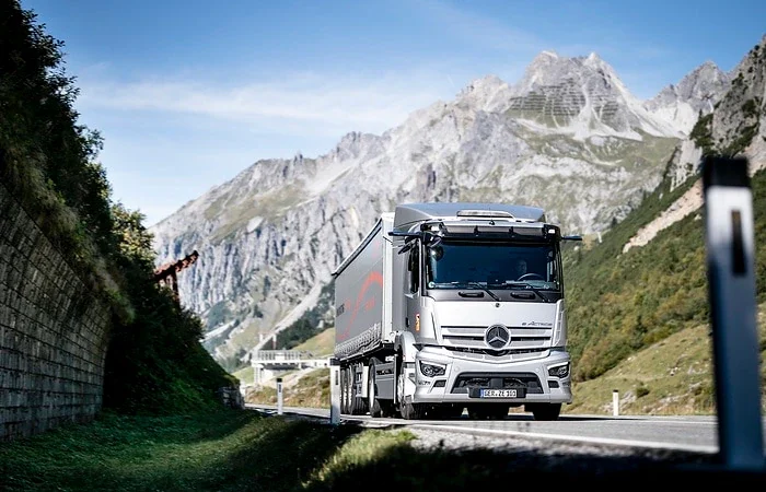

Elektrische Sattelzugmaschine im Höhenflug: 40-Tonner mit Stern überquert Arlbergpass in Tirol
  • Mercedes-Benz eActros 300 als Sattelzugmaschine absolviert erfolgreich Tests in den Tiroler Bergen
  • Teststrecke von 111 Kilometern über Bludenz, Stuben, St. Anton und Lech inklusive dem Arlbergpass auf über 1.800 Meter Höhe ohne Zwischenladen
  • Energierückgewinnung dank Rekuperation bei vorausschauender Fahrweise
  • Serienstart der E-Sattelzugmaschine ab zweiter Jahreshälfte 2023
  • Stina Fagerman, Leiterin Vertrieb, Marketing und Services bei Mercedes-Benz Trucks: „Der eActros 300 in der Variante als Sattelzugmaschine erweitert die Anwendungsmöglichkeiten des eActros für den schweren Verteilerverkehr. Die intensiven Tests in Österreich haben gezeigt, dass unser E-Lkw selbst bei besonders anspruchsvoller Topographie mit extremen Steigungen und Gefällen seine Aufgaben verlässlich erfüllen kann.“
Stuttgart / Arlbergpass, Österreich – Im Rahmen einer Versuchsreihe hat der auf der IAA Transportation 2022 in Hannover erstmals vorgestellte eActros 300 als Sattelzugmaschine erfolgreich den Arlbergpass in Österreich überquert. Hierfür haben Ingenieure von Mercedes-Benz Trucks den Sattelzug auf 40 Tonnen voll beladen. Die Tests in Tirol führten über eine Strecke von insgesamt 111 Kilometern unter anderem über Bludenz, Stuben, St. Anton und Lech auf streckenweise über 1.800 Meter Höhe. Dabei haben die Experten von Mercedes-Benz Trucks die Zugmaschine samt Auflieger Tests zur Validierung der Leistung und Dauerhaltbarkeit unterzogen. Ein besonderer Fokus lag zudem auf der Energierückgewinnung durch Rekuperation, die gerade in der alpinen Topographie Tirols ausgiebig genutzt werden kann. Bei der Rekuperation wird die beim Bremsen gewonnene Energie in die Batterien des eActros zurückgeführt und steht im Anschluss wieder für den Antrieb zur Verfügung. So konnte die elektrische Sattelzugmaschine rund 180 kWh Energie zurückgewinnen. Am Ende der anspruchsvollen Tour waren noch rund 40 Prozent Energie verfügbar.
Insgesamt hat der E-Sattelzug im Erprobungsverlauf 2.300 Höhenmeter bewältigt – die maximale Steigung lag bei 13 Prozent. Die Batterien der Sattelzugmaschine wurden auf dem Weg ins Testgebiet ausschließlich an öffentlichen Ladesäulen geladen. Der Serienstart der eActros 300 Sattelzugmaschine ist für die zweite Jahreshälfte 2023 vorgesehen.
