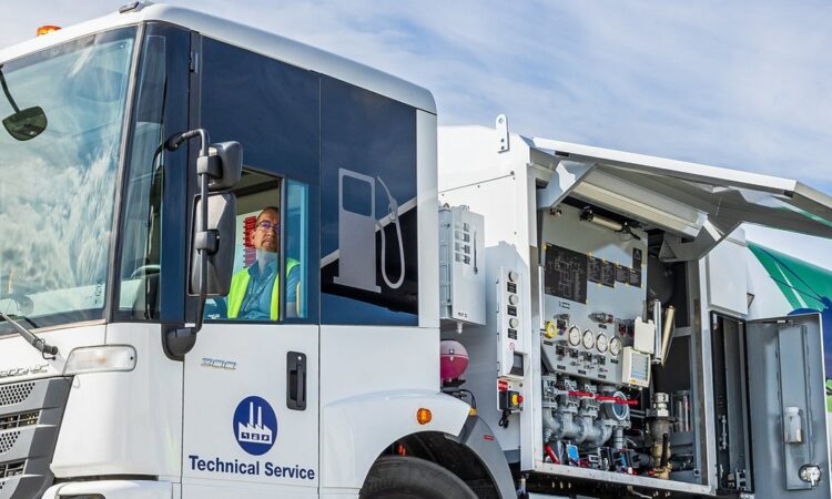

Donauwörth, Wörth am Rhein – Der Mercedes-Benz eEconic betankt erstmals Hubschrauber. Airbus Helicopters in Donauwörth setzt den vollelektrischen Lkw von Mercedes-Benz Special Trucks bereits seit einigen Wochen ein. Die ersten Erfahrungswerte von Airbus Helicopters zeigen: Mit der installierten Batteriekapazität kann das Tankfahrzeug im normalen Betrieb etwa eine Woche ohne Zwischenladen genutzt werden. Der Tankaufbau für den Flugkraftstoff mit SAF-Anteil (= Sustainable Aviation Fuel) stammt von ROHR Spezialfahrzeuge GmbH. Die Experten von ROHR und Mercedes-Benz Special Trucks haben die Integration von Tank und Basisfahrzeug gemeinsam umgesetzt. Die Erweiterung des Fuhrparks um das vollelektrische Betankungsfahrzeug soll die Emissionen der Abfertigungsflotte senken und das direkte Fahrzeugumfeld für die Mitarbeiter zu einem angenehmeren Arbeitsort machen.
Das Basisfahrzeug: eEconic von Mercedes-Benz Special Trucks
Der Mercedes-Benz eEconic ist durch seine bewährten Sicherheitsfeatures für den Einsatz in dynamischen Arbeitsumgebungen prädestiniert. Der Blickwinkel des Fahrers ist durch die tief gezogene Panoramascheibe umfassender als bei vielen anderen Lkw-Modellen. Zudem ermöglicht die niedrige Sitzposition dem Fahrer, das Geschehen auf Augenhöhe zu seinen Kollegen auf dem Flugfeld wahrzunehmen und mit ihnen Blickkontakt zu halten. Trotz des langen Radstands von 5.5 Metern hat der eEconic dank der gelenkten Hinterachse einen verhältnismäßig engen Kurvenradius. So kann das etwa 11 Meter lange Basisfahrzeug problemlos zwischen dem Bodenpersonal, anderen Fahrzeugen, landenden Helikoptern und startenden Rotorblättern rangieren. Das Sicherheitskonzept wird durch Schulungen für das Bodenpersonal komplettiert, die die Experten von Mercedes-Benz Special Trucks, ROHR Spezialfahrzeuge GmbH und Airbus konzipiert haben.
Der eEconic hat eine E-Achse mit integrierter Antriebseinheit sowie zwei Elektromotoren, die 330 kW Dauerleistung generieren. Die Batteriepakete des eEconic können mit bis zu 160 kW geladen werden. Da die Pumpe des Tankaufbaus ebenfalls auf die Fahrzeugbatterien zurückgreift, wird durch nur einen Ladevorgang die Energieversorgung zum Fahren und Tanken sichergestellt. Durch Rekuperation kann zudem elektrische Energie zurückgewonnen werden, was die Einsatzzeit des Betankungsfahrzeugs ohne Zwischenladen erhöht. Ein weiterer Vorteil des elektrischen Antriebs: Die Abgas-, Geruchs-, Wärme- und Lärmbelästigung für die Mitarbeiter auf dem Flugfeld sind deutlich geringer.
 Der Tank von Rohr Spezialfahrzeuge GmbH
Das Fahrzeug ist mit einem speziellen Tankaufbau mit einer Nutzkapazität von 16.500 Litern ausgestattet. Die Pumpe wird hydraulisch via elektrischem Nebenabtrieb (ePTO) betrieben. Da die Pumpe des Tankaufbaus ebenfalls auf die gespeicherte Energie in den Fahrzeugbatterien zurückgreift, genügt ein Ladevorgang, um die Energieversorgung zum Fahren und Tanken sicherzustellen. Bei dieser Fahrzeuglösung haben die Spezialisten von ROHR darauf geachtet, standardisierte Bauteile und Baugruppen des Aufbaus von einem konventionellen Verbrennerfahrzeug auf ein E-Fahrzeug zu adaptieren. Die Bedienung erfordert dadurch nur wenig Umgewöhnung.
Mercedes-Benz Special Trucks und der Tankspezialist ROHR Spezialfahrzeuge GmbH verwenden eine gemeinsame Benutzerschnittstelle, um alle relevanten Informationen, wie den Ladezustand der Batterien, die verbleibende Reichweite, den Füllstand im Tankaufbau oder den Energieverbrauch auf dem Display im Fahrerhaus anzuzeigen.
