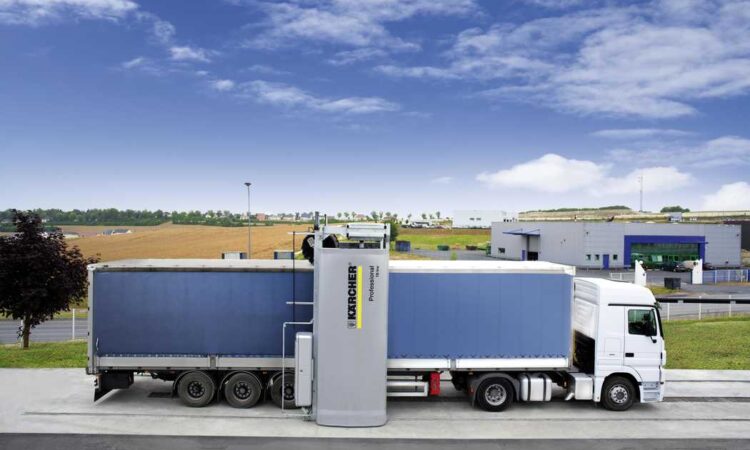

Ob Laster, Bus oder Silofahrzeug: Mit seiner Lkw-Reinigungsanlage verspricht der Reinigungsgerätespezialist eine bedarfsgerechte Säuberung jeglicher Fahrzeuge der Schwergewichtsklasse. Die Reihe an TB-Varianten punktet durch ihre Flexibilität.
Neben seinen drei für Pkw ausgelegten Modellen hat Kärcher noch vier leistungsstarke Portalwaschanlagen speziell für Nutzfahrzeuge im Programm. Die Ausführungen der TB-Reihe, die sich laut Hersteller vor allem für die regelmäßige Pflege unterschiedlicher Fahrzeugtypen von Speditionen, Lohnwäschern, Autohäusern oder Kommunen besonders gut eignen, unterscheiden sich im wesentlichen in der Waschhöhe. So erreichen die wartungsarmen Anlagen mit ihrem 3-Bürsten-Portal Höchstmaße in der Bandbreite von 3,60 (TB 36) bis 5,05 Metern (TB 50). Das Besondere an den Wasch-Riesen sind die flexiblen Anpassungsmöglichkeiten, die die verschiedenen Ausstattungen und Waschprogramme erlauben. Der Winnender Hersteller professioneller Reinigungsgeräte zeigt, worin die Vorteile Nfz-Reinigungsmaschine für die Betreiber liegen.

So sind die Anlagen zunächst so ausgelegt, dass sie sich durch ihre Höhen- und Breitenverstellbarkeit nicht nur im Außenbereich nutzen, sondern auch in Waschhallen einbauen lassen. Und der Rundumhochdruck mit schwenkbarem Dachbalken kann auf Wunsch mit Vorsprüheinrichtung für die Intensivvorreinigung ausgestattet werden.

Jede der vier TB-Modelle TB 36, TB 42, TB 46 und TB 50 lässt sich laut Hersteller ohne großen Aufwand in bestehende Hallen einbauen: hierzu erlaubt die Höheneinstellung jeweils noch eine Verstellung um bis zu 30 Zentimeter. Der Schaltschrank ist immer im linken Seitenteil untergebracht – „geschützt und dennoch leicht zugänglich“. Der Platz auf der anderen Seite ist Reinigungsmitteln, Dosierpumpen und dem Wasserverteiler vorbehalten.
Seiten- wie Dachbürste sind in schmutzunempfindlicher grau/schwarzer Farbe ausgeführt. Die Seitenbürsten am Querbalken sind durch ihre einfache Lagerung, im Vergleich zu doppelt gelagerten Seitenbürsten, beweglicher zu führen und können dadurch die Mitte vollständig überdecken. Auch eignet sich diese Ausführung besonders gut für die Spiegelprogramme bei Bussen und Lkw.
Für einen ruhigen Verlauf des Waschprogramms schließlich sorgen frequenzgesteuerte Fahr- und Hubantriebe und eine fein abgestimmte elektronische Regelung.
