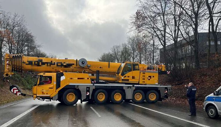

Lüdenscheid – Im Rahmen von Kontrollen des Durchfahrtsverbotes für Lkw ab 3,5 Tonnen Gesamtgewicht erwischten Polizeibeamte der Wache am Dienstag gegen 11.30 Uhr einen ungenehmigten Schwertransport.
Der Autokran war auf dem Autobahnzubringer Nord (L692) unterwegs. Der Fahrer hatte keine Ausnahmegenehmigung dabei. Laut Polizeibericht wog der Kran mit etwa 60 Tonnen etwa 50 Prozent mehr als normalerweise im Straßenverkehr erlaubt sind. Die Polizisten verboten die Weiterfahrt.
Der Fahrer musste mit dem Kran an Ort und Stelle wenden. Dafür musste die L692 kurzzeitig in ihrer gesamten Breite gesperrt werden. Nun wartet der Mann mit seinem Schwertransport „an geeigneter Stelle auf die Erlaubnis zur Weiterfahrt“.
