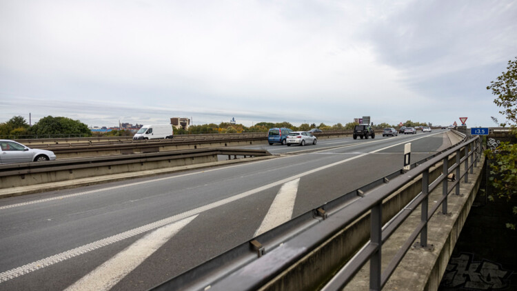

Der Verkehr auf der „Berliner Brücke“ auf der A59 in Duisburg wird aus Sicherheitsgründen eingeschränkt. Betroffen sind zunächst nur Schwertransporte. Die Tragfähigkeit ist für sie nicht garantiert.
Die ab sofort für Schwertransporte gesperrte Berliner Brücke der A59 im Duisburger Hafen wird künftig häufiger als bisher unter die Lupe genommen. Geplant seien monatliche Sonderprüfungen insbesondere der Schadstellen, teilte die Autobahngesellschaft des Bundes in Krefeld mit. „Sicherheit hat oberste Priorität“, erklärte der Leiter der Niederlassung Rheinland der Autobahngesellschaft, Thomas Ganz.
Eine Sonderprüfung hatte jüngst «erhebliche Mängel» entdeckt, die die Tragfähigkeit der Brücke einschränken. Die Autobahngesellschaft hatte daraufhin den Abschnitt zwischen der Anschlussstelle Duisburg-Meiderich und dem Autobahnkreuz Duisburg für genehmigungspflichtige Schwertransporte über 48 Tonnen gesperrt. Alle Fahrzeuge, die weniger wiegen, dürfen die Brücke uneingeschränkt weiter nutzen. Die 1,8 Kilometer lange Brücke führt unter anderem über den Rhein-Herne-Kanal und die Ruhr.
