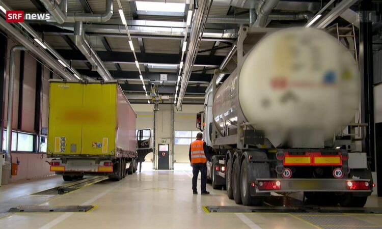

Schwerverkehrszentrum Uri bei Erstfeld. Alle Lastwagen auf der Gotthardachse müssen hier einen Zwischenstopp einlegen. 1500 Lkw sind es jeden Tag, 60 bis 80 kontrolliert die Urner Polizei genauer.
Ein Sattelschlepper aus Rumänien wird zur Kontrollstelle gewiesen. Ein Sicherheitsassistent überprüft Dokumente, Lichter, Bremsen. Er lässt den Chauffeur den Laderaum öffnen, begutachtet Ladung und Sicherung. «Ich werde jetzt zum zweiten Mal innerhalb eines Monats kontrolliert, aber ist schon okay», sagt der Chauffeur – und darf weiterfahren.
