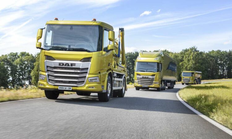

Details zur neuen XD- und XDC-Generation von DAF
Zu den technischen Highlights der beiden Baureihen zählen das völlig neue Frontdesign des Fahrgestells sowie die ebenfalls neuen Aufhängungen von Fahrerhaus und Hinterachse.
Die neue Generation der Baureihen XD und XDC von DAF für das Bau- und Verteilersegment, vorgestellt auf der IAA Transportation 2022, basiert auf den Fernverkehr-Lkw XF, XG und XG⁺, die zum „International Truck of the Year 2022“ gewählt wurden. Sie zeichnet sich durch ihre Vielseitigkeit aus und bietet eine große Auswahl an Achs- und Antriebsstrangkonfigurationen sowie Fahrerhausvarianten. Zu den technischen Highlights der beiden Baureihen zählen sicherlich das völlig neue Frontdesign des Fahrgestells sowie die ebenfalls neuen Aufhängungen von Fahrerhaus und Hinterachse. Die neue XD-Baureihe wird im Herbst 2022 in Produktion gehen. Der XDC für die Baubranche und die rein batteriebetriebenen XD-Fahrzeuge folgen 2023.
