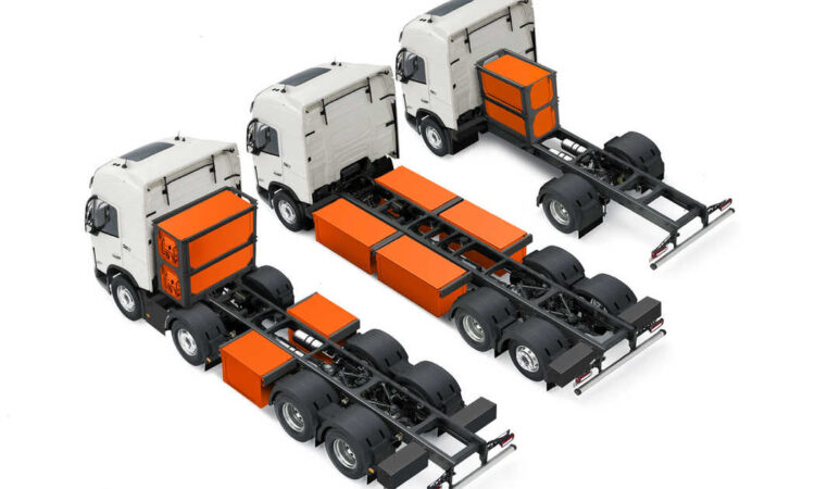

Bei den Schweizern werden Hochvoltbatteriesysteme an verschiedenen Stellen im Fahrzeug verbaut – als Batterieturm hinter der Kabine, seitlich am Chassis oder integriert in den Fahrzeugaufbau.
Welche Batterieplatzierung möchten Sie denn? Designwerk ermöglicht Lösungen für Spezial-Lkw, die oftmals individueller sind als die von großen OEMs. (Grafik: Designwerk)

Der Schweizer Elektromobilitäts-Spezialist Designwerk Technologies bietet deshalb maßgeschneiderte Lösungen für schwere batterieelektrische Spezial-Lkw an. Die Kapazität und Platzierung der Batteriepakete werden dabei individuell an die jeweiligen Einsatzanforderungen angepasst. Das bedeutet nicht nur, dass die Batteriekapazität an das Streckenprofil und die Last angepasst wird, sondern auch, dass die Hochvoltbatteriesysteme an verschiedenen Stellen im Fahrzeug verbaut werden können – sei es als Batterieturm hinter dem Fahrerhaus, seitlich am Chassis oder integriert in den Fahrzeugaufbau.
