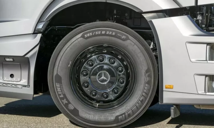

Die Ausstattungspflicht gilt für alle neu zugelassenen Fahrzeuge der Klassen N1 bis N3 (Lkw), M1 bis M3 (Busse und Wohnmobile) sowie O3 und O4 (Anhänger mit einer zulässigen Gesamtmasse über 3,5 Tonnen, darunter auch Sattelauflieger). „Besondere Herausforderungen entstehen für die Nutzer immer dann, wenn die Fahrzeuge und Anhänger in unterschiedlichen Kombinationen eingesetzt werden“, erklärt der Sachverständige und ergänzt: „Zum Beispiel, wenn ein Sattelauflieger auf Zug oder Fähre verladen und am Ziel von einer anderen Zugmaschine übernommen wird, muss die Ausstattung in Sachen RDKS aufeinander abgestimmt sein.“
Auch der mobile Reifenservice sei nicht trivial, gerade für Anhänger oder Sattelauflieger, die dabei oft ohne Zugfahrzeug dastehen. „Wenn ein Reifen ausgetauscht wird, muss das RDKS in der Regel wieder kalibriert oder ‚angelernt‘ werden. Die Frage wird dann sein: Wie kommuniziert das RDKS mit dem Zugfahrzeug, wenn wieder angekoppelt wird? Und: Was ist überhaupt der richtige Fülldruck?“, so Koch. Denn Nfz-Reifen sind wesentlich komplexer zu handhaben als ihre Pendants bei Pkw – vor allem, weil der Fülldruck je nach Beladung und Einsatzart viel stärker variiert werden muss. Hinzu kommen unterschiedliche Arten von RDKS. „Man muss sich wirklich intensiv mit dem Thema beschäftigen, um die beste Lösung einzusetzen“, sagt der Experte.
