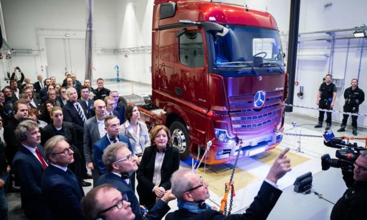

Daimler Trucks: High-Tech-Prüfstand ersetzt Straßentests
Im Beisein von RP-Ministerpräsidentin Malu Dreyer eröffnet der Lkw-Hersteller am Standort Wörth einen hochmodernen Prüfstand für Lastwagen, der Straßentests weitgehend erübrigen soll.
Der Nutzfahrzeughersteller Daimler Trucks hat anderthalb Jahre nach dem Spatenstich das erweiterte Entwicklungs- und Versuchszentrum im Werk Wörth in Betrieb genommen. Gemeinsam mit Malu Dreyer, Ministerpräsidentin des Landes Rheinland-Pfalz sowie Wirtschafts- und Verkehrsminister Volker Wissing eröffneten Mercedes-Benz-Trucks-Chef Stefan Buchner, und Thomas Zwick, Betriebsratsvorsitzender des Werks Wörth, die Anlage. Rund 50 Millionen Euro sind in das Kompetenzzentrum für die Entwicklungsarbeit von Lkw geflossen, unter anderem für ein neues Prüfstandgebäude für System- und Gesamtfahrzeugtests und ein Büro- und Werkstattgebäude. Zusätzliche rund 20 Millionen Euro investierte man in den Lkw-Rollenprüfstand, der umfassende Tests in Echtzeit ermöglichen soll. Die Anlage ist ein weiterer Kernbestandteil des sogenannten Truck Testing Campus und wurde bereits 2019 in Betrieb genommen.
