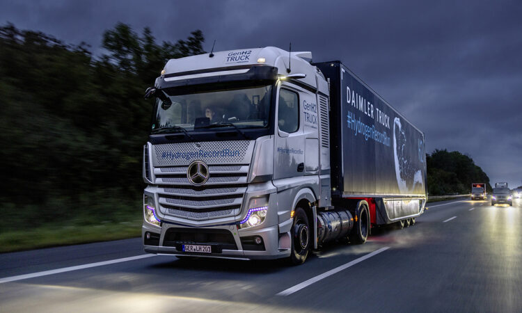

Leinfelden-Echterdingen / Berlin – Daimler Truck hat erfolgreich demonstriert, dass die Wasserstoff-Brennstoffzellentechnologie eine richtige Lösung für die Dekarbonisierung des flexiblen und anspruchsvollen Langstrecken-Straßentransports sein kann. Ein für den öffentlichen Straßenverkehr zugelassener Prototyp des Mercedes-Benz GenH2 Truck legte dabei im Rahmen des Daimler Truck #HydrogenRecordRun eine Strecke von 1.047 km mit einer Tankfüllung flüssigem Wasserstoff zurück.
Angetrieben von einem Brennstoffzellensystem von cellcentric und ausgestattet mit einem Flüssigwasserstoff-Tanksystem, startete die Fahrt am Montag, 25. September, nachmittags im Mercedes-Benz Lkw-Kundencenter in Wörth am Rhein und endete am Dienstagmorgen, 26. September, in Berlin. Der Lkw absolvierte die Fahrt voll ausgeladen und mit einem zulässigen Gesamtgewicht von 40 Tonnen unter realen Bedingungen, ohne während der Fahrt CO2 auszustoßen. Die Rekordfahrt mit plombierten Tanks und kontrollierten Kilometerständen wurde von unabhängiger Seite durch eine Inspektionsurkunde von TÜV Rheinland bestätigt.
Gemeinsam mit Rainer Müller-Finkeldei, Leiter Mercedes-Benz Trucks Produktentwicklung, schickte die rheinland-pfälzische Wirtschaftsstaatssekretärin Petra Dick-Walther, vor internationalen Pressevertretern in Wörth am Rhein den Wasserstoff-Lkw auf seine Reise: „Heute ist ein großartiger Tag! Von Rheinland-Pfalz aus startet ein wasserstoffbetriebener LKW bis nach Berlin. Wir sind stolz darauf, dass eine solch einschneidende Innovation aus Rheinland-Pfalz kommt und im Werk in Wörth entwickelt und erprobt wurde. Das zeugt von der Innovationsfähigkeit unseres Standorts und wird die Transportbranche nachhaltig verändern. Damit ist ein Meilenstein zur Transformation und Dekarbonisierung des Verkehrssektors erreicht – dank neuer Technologien. Mit der Fahrt des GenH2 Truck von Rheinland-Pfalz nach Berlin wird dies greifbar.“
Nach erfolgreicher Rekordfahrt fuhr Andreas Gorbach, Mitglied des Vorstands der Daimler Truck AG, verantwortlich für Truck Technology den Lkw über die Ziellinie im Ministergarten in Berlin-Mitte: „Um den Transport zu dekarbonisieren, brauchen wir sowohl batterieelektrische als auch wasserstoffbetriebene Antriebstechnologien. Der ideale Anwendungsbereich für Brennstoffzellen-Lkw sind flexible und anspruchsvolle Transportaufgaben im Fernverkehr. Mit dem Knacken der 1.000-Kilometer-Marke mit einer Tankfüllung haben wir nun eindrucksvoll bewiesen: Wasserstoff ist bei Lkw alles andere als heiße Luft und wir kommen auf dem Weg zur Serienreife sehr gut voran. Gleichzeitig ist unsere heutige Rekordfahrt ein Apell daran, dass für die Dekarbonisierung des Transports neben den richtigen Antriebstechnologien noch zwei weitere Faktoren notwendig sind: eine grüne Energie-Infrastruktur und wettbewerbsfähige Kosten gegenüber konventionellen Fahrzeugen.”
Vor der Fahrt wurde der Mercedes-Benz GenH2 Truck an der Tankstelle von Daimler Truck im Entwicklungs- und Versuchszentrum in Wörth mit flüssigem Wasserstoff betankt. Der von Air Liquide gelieferte Wasserstoff ist erneuerbaren Ursprungs, da er aus Biomethan mit Herkunftsnachweis hergestellt wurde. Bei der Betankung wurde -253 Grad Celsius tiefkalter Flüssigwasserstoff in zwei jeweils seitlich am Fahrgestell montierte 40 kg Tanks gefüllt. Durch die besonders gute Isolierung der Fahrzeugtanks kann der Wasserstoff für eine ausreichend lange Zeit ohne aktive Kühlung auf Temperatur gehalten werden. Beide Tanks wurden vor dem Start des #HydrogenRecordRun vom TÜV Rheinland verplombt.
