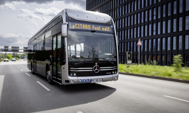

Daneben hat Daimler Buses weitere Neuerungen vorgestellt: Die neue Batteriegeneration „NMC4“ (Nickel-Mangan-Cobalt) mit höherer Energiedichte wird ab 2026 für alle eCitaro Modelle verfügbar sein. Zudem können Kunden den batterie-elektrischen Stadtbus Mercedes-Benz eCitaro fuel cell über einen neuen Betriebsmodus ab sofort auch ausschließlich mit Wasserstoff betreiben. Das Fahrzeug kann somit komplett unabhängig von einer E-Ladeinfrastruktur eingesetzt werden. Darüber hinaus verzeichnet Daimler Buses eine starke Nachfrage nach dem schlüsselfertigen Umbau von Betriebshöfen: Allein in 2024 hat das Unternehmen gemeinsam mit den Experten seiner hundertprozentigen Tochtergesellschaft Daimler Buses Solutions GmbH rund 20 neue Projekte gewonnen.

eCitaro fuel cell mit wasserstoffbasierter Brennstoffzelle als einzige Energiequelle
Beim Betrieb des eCitaro fuel cell ausschließlich mit Wasserstoff übernimmt die Brennstoffzelle das komplette Laden der Batterie. Dies ermöglicht ein neuer Betriebsmodus, der flexibel vom Kunden gewählt werden kann. Das stationäre Laden der Batterie am Stromnetz entfällt. Die Batterie und die Brennstoffzelle bleiben dabei die Hauptenergiequelle für den Antrieb. Je nach Batteriegeneration sind so Reichweiten von 480 Kilometer[4] möglich. Damit kann der eCitaro fuel cell die Anforderung von Verkehrsbetrieben abdecken, die den Einsatz von grünem Wasserstoff statt Netzstrom als Energiequelle bevorzugen.
