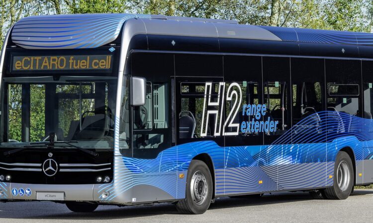

In der Halle hub27 stellt Daimler Buses in diesem Jahr den Mercedes‑Benz eCitaro fuel cell aus, einen neuen, vollelektrischen Niederflurbus mit Wasserstoff-Brennstoffzelle als Range Extender. Auf dem angrenzenden Freigelände können Besucher der Bus2Bus den neuesten Überlandbus Setra MultiClass LE in der Version S 515 LE besichtigen.
eCitaro fuel cell: 400 Kilometer Reichweite mit einer Aufladung
Den Mittelpunkt des Ausstellungsstands von Daimler Buses auf der Berliner Bus2Bus 2024 markiert der Mercedes-Benz eCitaro fuel cell, der erste batterieelektrisch angetriebene Niederflurbus mit Brennstoffzelle zur Verlängerung der Reichweite.
Der ausgestellte, zweittürige Elektro-Niederflurbus mit Brennstoffzellen-Range-Extender verfügt über drei Batteriepakete mit Lithium-Ionen-Akkus der neuesten Generation (NMC3) und einer Batteriekapazität von 295 kWh. NMC3-Batterien verfügen über einen sehr hohen Energieinhalt und sind sehr langlebig. Die Aufladung erfolgt über eine Ladesteckdosen, die rechts über dem Vorderrad positioniert sind. Wahlweise ist auch eine Ladesteckdose links über dem Vorderrad sowie vorn oder hinten möglich. Die maximale Ladeleistung beträgt 150 kW. Die fahrzeugseitige Ladesteuerung SmartCharge sorgt für eine optimierte Lebensdauer der Batterie.
Die Wasserstoffversorgung der 60-kW-Brennstoffzelle erfolgt über fünf H2-Flaschen mit je fünf Kilogramm Fassungsvermögen, die auf dem Fahrzeugdach des Vorderwagens installiert sind. Betankt werden die Wasserstoff-Behälter in Fahrtrichtung rechts über der Hinterachse. Dank der Kombination aus High-Performance-Batterien und Brennstoffzelle erreicht der eCitaro fuel cell eine Reichweite von rund 400 Kilometern ohne Nachladen.
Der Antrieb erfolgt serienmäßig über eine Niederflur-Portalachse mit radnahen Elektromotoren. Die Elektromotoren leisten pro Rad 141 kW und erreichen ein Drehmoment von 494 Nm. Daraus resultiert durch eine fixe Übersetzung ein herausragendes Drehmoment von 11 000 Nm pro Rad. Das sichert eine hohe Traktion und gute Performance auch an anspruchsvollen Steigungen.
